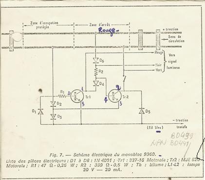

Salut à tous,
j'ai récupéré un schéma du monobloc 9360, mais j'ai un problème, par convention on coupe toujours le rail positif donc à droite dans le sens de la marche; ors dans ce montage c'est le rail négatif qui doit être sectionné.
Alors je pose une question bête, peut-on inverser tout le système de façon à respecter les conventions?
Ci-joint le schéma scanné:
