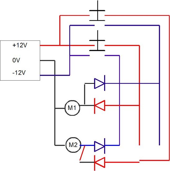

Messagepar LAURENT R » 23 Septembre 2009, 12:02
Bonjour a tous
ce n'est pas une alim alternative mais continue symetrique
voici un schemas
[image1]

Messagepar LAURENT R » 23 Septembre 2009, 12:15
Mauvaise manip
voici le schémas
[image1]

Messagepar LAURENT R » 23 Septembre 2009, 12:42
enfin j'ai réussis
[img]URL DE VOTRE IMAGE[/img]
Laurent

Messagepar loic69 » 23 Septembre 2009, 13:50
OK
Une petite légende aurais été bien
*M1 , M2 je suppose que c'est les matrices !
*en haut les symbole noirs c'est quoi ?
Pas besoin de diode pour le courant continu ! Les diodes servent juste pour avoir le courant dans le même sens et donc éviter un un retour comme dans l'alternatif , donc elles te servent à rien dans ce cas là .
