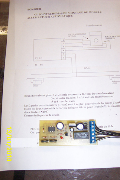

Messagepar climax91 » 13 Janvier 2010, 21:27
BONSOIR
Ci-jonit photo et plan
merci pour votre aide
JMF[image1]

Messagepar alain.trinquet » 13 Janvier 2010, 23:44
Peux tu retranscrire en clair le texte : "Les 2 petits potentiomètres ... diodes 1N4007" ?
As tu réalisé les coupures et installé les diodes aux extrémités de la voie ?
Quelle longueur de voie as tu utilisé ?

Messagepar climax91 » 14 Janvier 2010, 10:18
[quote][i]TRINQUET Alain à écrit :[/i]
Peux tu retranscrire en clair le texte : 'Les 2 petits potentiomètres ... diodes 1N4007' ?
Quelle longueur de voie as tu utilisé ?[/quote]
Voici le texte
Brancher suivant le plan
1 et 2 sortie accessoires 16 volts du transfo.
3 ET 4 sortie traction 0 a 16 volts du transfo
5 et 6 vers les rails
les 2 petits potentiomètre p1 et p2 sont à régler pour obtenir les temps d'arrêt
isoler les deux extrémités de la voie unique (40 cm pour le ho et installer deux diodes 1 N 4007
Comme indiqué sur le dessin
J'ai respecté a la lettre le montage
longueur de mon aller retour 3 m en HOe
bonne journée

Messagepar alain.trinquet » 14 Janvier 2010, 14:35
Normalement, la loco doit partir dans un sens puis s'arrêter automatiquement quand elle a dépassé la coupure. Puis, le relais sur le circuit imprimé doit basculer et la loco doit partir dans l'autre sens jusqu'à l'autre coupure etc...
As tu essayer de mettre les potentiomètres au maximum ?
Essaye aussi d'augmenter la tension de la sortie traction sur ton transfo car la longueur de la voie est assez importante.

1) j'ai changé de transfo. même problème
2)j'ai inversé le sens des diodes par rapport au plan .Et là miracle sa fonctionne .
Pourtant j'avais essayé d'inversé les polarités sortie traction mais sans résultat.
Je n'ai pas d'explication ! ! ! ET vous ? ?
