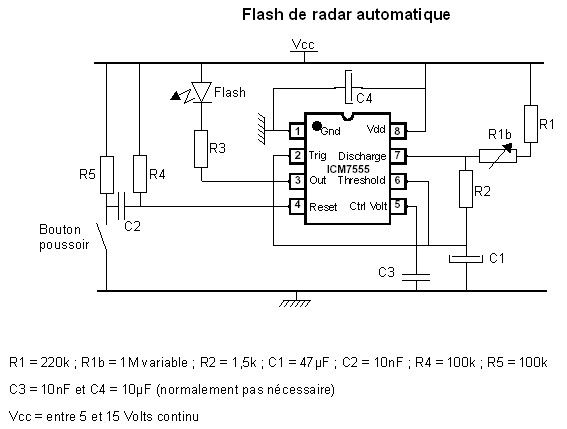

Sur notre nouvelle extension nous avons installé un radar fixe. Petit hic il me manque le circuit qui va permettre de reproduire le flash.
Je souhaiterais avoir un signal de cette forme en sortie du circuit.
1- Impulsion 1/2sec avec une tension de 12v
2- 0v pendant 1min (si possible reglage avec un potentiomètre)
L'objectif reproduire un flash sur une micro LED.
Merci d'avance à tous les électroniciens qui contribueront au sujet.

Je pense qu'on doit pouvoir faire ça très facilement et simplement avec un 555. Je recherche le schéma et te donne des nouvelles.

j'ai fait un montage de test avec un 555, ça marche bien. ;)
Quelques points :
-une impulsion de 0.5s me parait un peu longue : je mettrais plutôt 0.1s pour faire plus "flash"
-est ce obligatoire d'avoir une sortie 12V pour l'impulsion du flash et 0V pour le reste du temps car dans mon montage, c'est l'inverse !
-souhaites tu pouvoir, en plus, déclencher le flash manuellement par un bouton poussoir par exemple ?
Maintenant, pour avoir le schéma, IL FAUT PAYER et payer d'avance
PS : l'option "déclenchement manuel" est bien sûr facturée en sus

[citation]-une impulsion de 0.5s me parait un peu longue : je mettrais plutôt 0.1s pour faire plus "flash"
[/citation]
Effectivement 0.1s c'est peut-être plus adapté pour reproduie un flash.
[citation]-est ce obligatoire d'avoir une sortie 12V pour l'impulsion du flash et 0V pour le reste du temps car dans mon montage, c'est l'inverse !
[/citation]
Il faut alimenter une LED d'une tension de 1,5v de mémoire.
[quote]-souhaites tu pouvoir, en plus, déclencher le flash manuellement par un bouton poussoir par exemple ?[/quote]
Si on peut c'est parfait.
Pour le réglement il faut voir avec le patron

Bon, voilà ce que ça pourrait donner :
Il faut alimenter le montage avec une tension continue entre 5 et 15 Volts (ne pas dépasser 15 Volts). Si par exemple une alimentation de 12 Volts traine déjà sur le PK pour alimenter des animations lumineuses, elle fera très bien l'affaire. Éventuellement, une pile de 9 Volts conviendrait aussi.
Le circuit intégré utilisé ici est un ICM7555 mais il existe des références équivalentes chez d'autres constructeurs. Ce circuit intégré est une version "CMOS" du populaire circuit NE555 ; cette version est préférable dans notre cas car le temps à obtenir (environ 1 minute) est long.
La durée théorique d'allumage (flash) est déterminé par : 0.7 x R2 x C1 soit ici environ 50ms. R2 peut valoir jusqu'à 2.2kOhms.
La durée entre 2 flash est déterminé par : 0.7 x (R1 + R1b) x C1 soit ici entre 7 et 40 secondes. R1 ne doit pas être trop faible mais on peut sans problème descendre à 100kOhms. R1b peut monter jusqu'à par exemple 2MOhms pour dépasser la minute entre 2 flashs.
C1 est un condensateur polarisé de 47µF ; des valeurs entre 22 et 100µF sont possibles mais les valeurs des résistances R1b et R2 devront alors être ajustées en conséquence.
R3 sera déterminée par la tension d'alimentation (Vcc) et le courant admissible dans la led. La led est-elle déjà câblée dans le radar ? Y a t-il déjà une résistance en série avec la led ? R3 aura probablement une valeur de quelques kOhms.
L'ensemble R4, R5, C2 et le bouton poussoir permettent de déclencher le flash manuellement. Si cette possibilité n'est pas souhaitée, il suffit de ne brancher que la résistance R4 sur la patte 4 du circuit.
Les valeurs pour R4, R5 et C2 ne sont pas critiques. Par exemple, R4 = R5 = 100kOhms et C2 = 10nF fonctionnent bien. On peut descendre à 10kOhms ou monter à 470kOhms ; de même, on peut descendre à 1nF et monter à 100nF. Il faut juste faire en sorte que le produit R4 x C2 soit compris entre 0.0001 et 0.01.
Enfin, les condensateurs C3 et C4 ne sont normalement pas nécessaires si le circuit intégré utilisé est une version récente, ce qui sera très certainement le cas.
Voilà. Si besoin, je peux faire le montage sur une plaque VeroBoard et livrer l'ensemble assez rapidement mais les frais de conception, de tests, de montage et de livraison vous seront bien sûr directement imputés.
