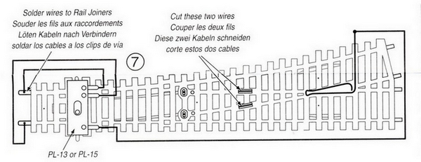

Et c'est avec le PL13 que l'on réalimente le cœur de l'aiguille car bien entendu en digital il faut mettre des éclisses isolantes comme indiquée sur la notice qui est mal expliquée car conçue pour différents type d'aiguillages.
Surtout sur les electrofrog SLE91 ou 92 ne pas chercher à couper les fils comme indiqué (d'ailleurs ils sont introuvables.)

Bon alors dans la première photo de la notice PECO (NE PAS TENIR COMPTE DE L'INDICATION des FILS A COUPER) qui concerne un autre type d'aiguilles (INSULFROG)
Par contre alimenter le coeur à partir du SWITCH qui lui même est alimenté par le réseau
Ce SWITCH est emboité sur le moteur ainsi quand la tige du moteur se déplace elle entraine egalement le SWITCH.

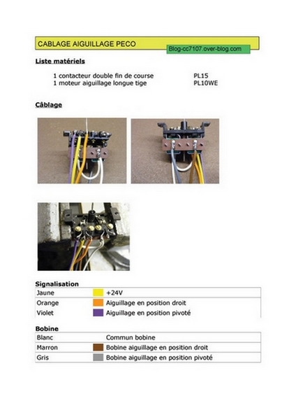

Sur la 2ème photo que l'on peut retrouver sur le blog de cc7107 qui donne aussi pas mal d'explications
il y a le shémas de branchement des moteurs.

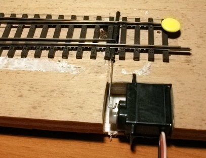

Hauteur sous la table? Nul avec ce système, le moteur, un servo petite aviation ce trouve dans l'épaisseur de la table. L'alimentation du coeur d'aiguille est fournis par le contact des lames. Ceci est une aiguille TILLIG en kit. Tillig fournis une pochette avec toutes les pièces, tout comme la voie souple, vous pouvez donner l'angle de votre choix!
Il est facile de faire une cache pour le moteur, et même une commande manuelle. Moteur lent, ne fait pas de bruits.
