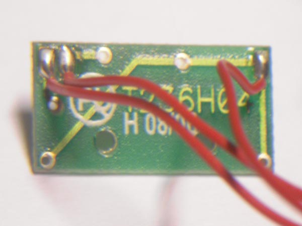

Bonjour je suis perdu dans le cablage du circuit électronique de la machine mehano 37000 deux rails car sur la photo que voici. J'ai remarqué que les resistance sont toutes en commun alors que normalement en règle général, on doit mettre une résitance avant la led d'apres la logique en electronique de ce que l'ont m'a deja dit ou alors, on peut mettre comme sur la platine .Si quelqu'un pourrais m'aider sur ce point car en plus ça fonctionne leur système. C'est ça, que je ne comprends pas du tout.Mon but sur ce post est que je vais digitaliser toute mes machines pour avoir les feux indépendant avec les sorties de fonctions de mes decoders esu ou lenz que j'ai déja préparé .Merci d'avance a toutes les réponse qui pourrons m'aidr a comprendre ce branchement .

Bonjour voici la suite avec la photo de l'arriere le cablage pour le phare jaune c'est a droite et le commun au milieu et le fil de gauche c'est les feux rouge

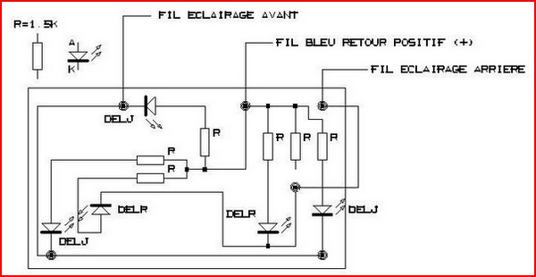

Bonsoir Frédéric,
Si cela peut aider.
Cordialement KD.

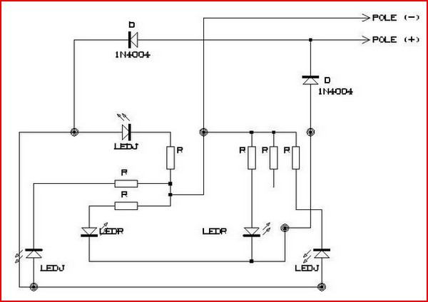

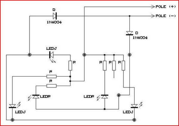

Selon le sens des leds, voici ci-dessous les deux schémas possible.
comme on ne voit pas sur la photo le sens des leds.
Note: je vous ai rajouté 2 diodes 1N4004 pour éviter la cassure des jonctions Leds.
Cordialement Kd.

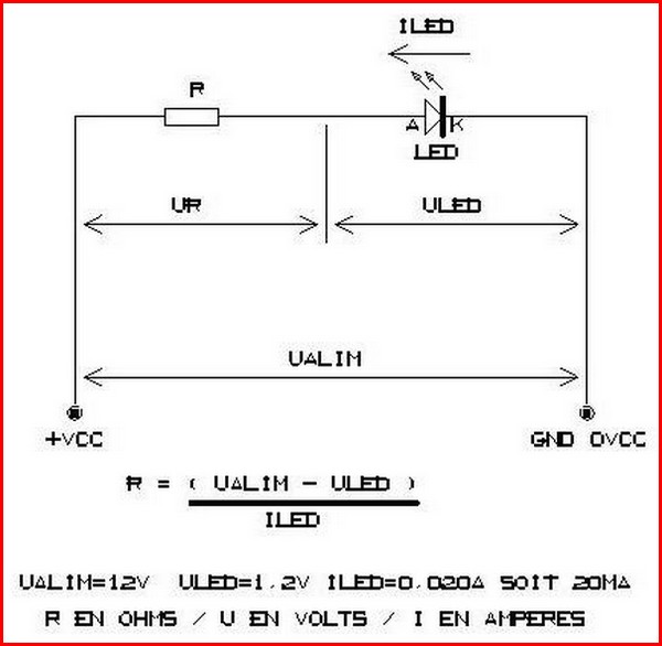

En électronique alim continue, effectivement la résistance précède toujours une (ou) des leds, que ce soit en alimentation asymétrique ou symétrique, cela est la théorie. Mais il arrive, quand pratique selon les besoins, cette théorie est inversée. Que ce soit un groupement parallèle ou série de leds.
Pour plus d'information revoyez la loi d'ohm. Un exemple dans l'image ci-dessous, une led possède une tension et un courant à ces bornes. Alors comment calculer R?
Re : Perdu sur circuit imprimé éclairage mehano 37000
MessagePublié: 19 Mars 2011, 18:36
par Skull1
Attention, le cas cité ci-dessus, ne comporte qu'une led, pour un groupement // de plusieurs Leds, il faut prendre en compte la puissance absorbée par R, en fonction des courants absorbés par les Leds.
