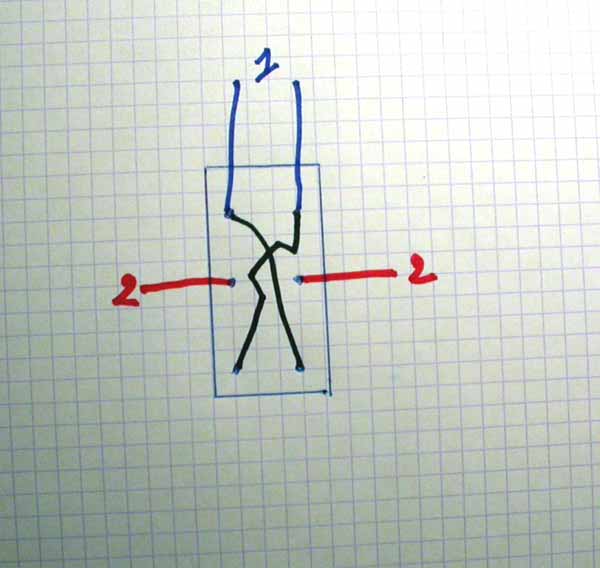

Il suffit d'un double inverseur avec point milieu
Le courant arrive par Les 2 fils bleus et se trouve inverser sur les 2 fils rouge lorsque l'inverseur est dans une position et inverser dans l'autre position.
Les fils noirs sont reliés aux 2 extrémités en se croisant
André

Bonjour, si j'ai bien compris il faut un inverseur bipolaires avec 3 positions stables ON, OFF, ON, j'ai besoin d'une réponse urgente si possible pour faire une commande à SELECTRONIC la réf. est 80.3464 pour ceux que cela intéresse!

La position OFF n'est nécessaire que si tu souhaites avoir une position stable pour laquelle la voie ne serait plus alimentée.
