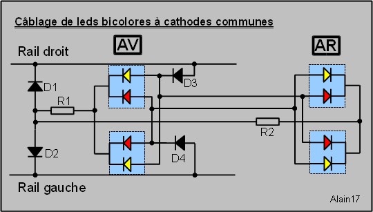

Réflexion:Faut-il alimenter la cathode à travers les diodes et à partir du rail positif et faire le retour vers le rail négatif par l'anode?(sans oublier les résistances). Merci pour les réponses.

Voilà le branchement que tu peux faire :
A chaque extrémité, les 2 leds rouges et les 2 leds jaunes sont respectivement branchées en parallèle.
Les leds jaunes de l'avant sont alimentées en même temps que les leds rouges de l'arrière et inversement dans l'autre sens.
Les résistances R1 et R2 déterminent le courant dans les leds.
Les diodes D1 et D2 servent à créer un point négatif quel que soit le sens d'alimentation.
Les diodes D3 et D4 servent à protéger les leds des tensions inverses.
Pour les diodes, tu peux utiliser des 1N4148 ou 1N400x, cela n'a pas d'importance.
