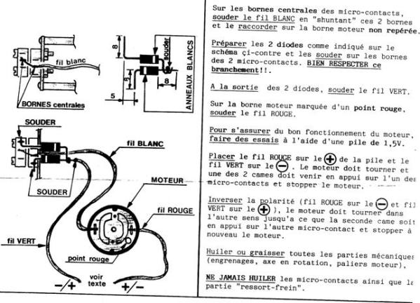

désirant acquérir un passage à niveau LMJ , comment doit ton brancher le moteur pour lever et descendre les barrières ?

Salut Jean Yves,

JE m'excuse mais je ne comprend rien à ton schéma.Quel est ce moteur? Il ne se branche sur aucun relais et aucun Déecteur

Salut Jean Yves,
C'est le moteur (alimentation courant continu uniquement de 1,5 à 3 volts) fourni par LMJ - prévu pour équiper le PN en motorisation lente - dans son kit (réf KML).
Je ne peux t'en dire plus ... je n'ai pas encore monté le modèle (qui dort dans sa boîte) acheté au salon d'Orléans en .... 2004 je crois.
