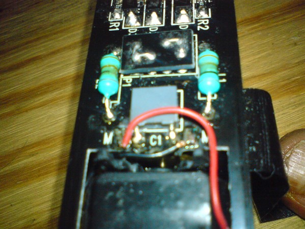

Ma question pourrai vous paraitre bette!, mais il est vrais que je me pose la questoin suivante.
A quoi sert les 2 resistances placer sur la platine d'une loco.
Merci pour vos future reponses.

tu peux nous faire une photo stp
s'agit-il de r?sistances ou bien de "self de lissage" qui seraient l? quand ? elle pour lisser le courant
du moteur de traction. En lissant le dit courant de traction on cr? moins de perturbation et le moteur a
un fonctionnement plus souple. Donc r?sistance ou self ???
DB

Bonsoir Denis,
Voici la photo
Peux pourrai tu me dire, ou autre mombre du forum la valeur de la resistence avec anneaux de couleur marron marron noir, tolerance argent?, si j'ai bien compt?, cela represente 110ohms.
Que veut dire selt? est- ce le condensateur?

le condensateur est l'esp?ce de parall?l?pip?de gris.
Pourrait on avoir une photo du circuit complet?

Bonjour a tous,
Pour timothe, oui je sais bien que s'ai le condensateur, d'ailleur le marquage sur la platine et marqu?"C 1", pourquoi veux tu avoir photo complete du circuit complet?
Je r?edit ma question , que veut dire selt?
et avec code couleurs resistances, ( marron,Marron, noir, argent), quels valeur en ohms cela represente t'il?

Bonjour Claude,
Une "self" c'est une bobine.
Ce composant ? la facult? de lisser le courrant.
Pour ta resistance, marron, marron, noir argent, c'est bien 110 Ohm +/- 10%
Voir le site pour comprendre la signification du code des couleurs :
[url]http://www.apprendre-en-ligne.net/crypto/passecret/ohm.html[/url]
Ensuite pour te dira ? quoi servent les resistances,
il faut efffectivement une vue d'ensemble du circuit.
(Et peut-?tre m?me recto-verso ...)

Je ne pense pas que ce soit des r?sistances car la valeur est trop importante pour ?tre en s?rie avec le moteur. Ce sont plut?t des inductances (ou self) d'antiparasitage.
Si le fonctionnement avec un d?codeur n'est pas satisfaisant, on peut ?ventuellement les enlever et les remplacer par un simple fil. Sinon, on peut les laisser.

Bonsoir Alain et vous tous,
Pour resistance ou self, il est vrai que d'apparance est plus grosse qu'une resistance.
Oui je pourai tenter a les vir?s, si cela ne nui pas a la machine
a ton avis Alain?
Juste pour ton info la machine fonctionne en digital.
