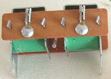

Attention à bien utiliser en digital les moteurs Peco à bobine verte uniquement, bien sur si tu souhaite commander tes aiguillages en digital. Si tu commandes tes aiguilles en analogique alors pas de soucis avec la couleur de bobines.

Ensuite les moteurs Peco. Il ne faut pas se faire d'illusion, que ce soit les PL10 ou PL10W soit disant moins consommateur, les décodeurs d'aiguilles standard sont incapable de les faire bouger. Si on veut employer ces moteurs avec des décodeurs il n'y a que deux solutions. Utiliser des décodeurs LS150 de Lenz, hélas 2 fois plus cher que les autres, ou utiliser des relais intermédiaires et courant alternatif. C'est que je fait même avec des aiguillages normaux quand il me faut en commander deux ou plus en même temps par la même sortie du décodeurs.
Reste la solution des moteurs lent genre Conrad qui sont bon marché et dont la consomation de 50mA ne risque pas de faire souffrir les décodeurs d'accessoire.
