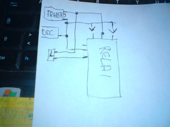

Bonjour Alain
J'ai trouver la solution, en faite en gros il faut utiliser les 2 bornes du transfo "alternatif, puis connecté 1 des 2 bornne de la central roco, je vais vous envoyer schama vraiment fait tres rapidement, L =led, TRASFO =transfo, ect,ect

Re: electricité
Messagepar jc » 12 Janvier 2013, 17:01
Voici schema
Salutation

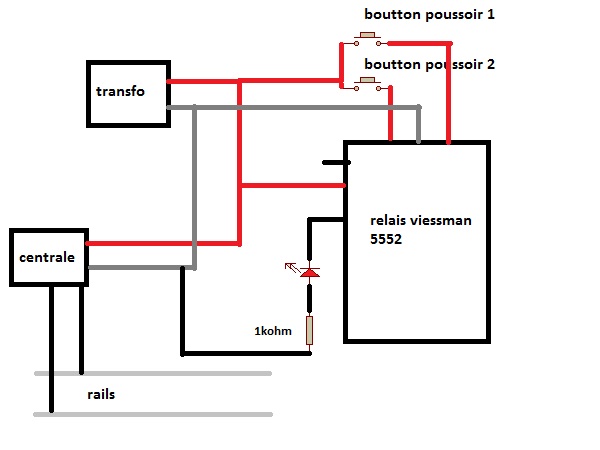

Messagepar ti53 » 12 Janvier 2013, 21:49
peut on avoir la référence du relais que tu utilises?
Le transfo de la centrale est du 16 v alternatif, tu peux donc t'en servir pour alimenter ce relais...

Messagepar ti53 » 13 Janvier 2013, 10:04
j'ai fais un petit schéma pour le cablage :

Messagepar jc » 13 Janvier 2013, 18:09
Merci pour ton schema, le probleme et que le relai marche normalement avec un transfo 16V alternatif, et pas avec central roco ??
les bobines du relai, émette un bruit stridant et continu, "rien ne se passe", pas d'ouverture ou fermeture du courant, avec central roco.
avec transfo 16V alternatif, le relai a un petit claquement , ouverture ou fermeture suivant borne connecté.
alors pourquoi sa marche pas avec central roco???
jc
Message(s) : 46
Re: electricité
Messagepar alain.trinquet » 13 Janvier 2013, 18:28
jc a écrit:... alors pourquoi sa marche pas avec central roco???
Parce que la tension à la sortie de la centrale est différente (fréquence beaucoup plus élevée) et ne convient pas pour alimenter le relais.
Mais pourquoi t'obstines tu à vouloir alimenter le relais par la centrale alors que tu dis toi même que ça fonctionne parfaitement avec le transfo ? :roll:
