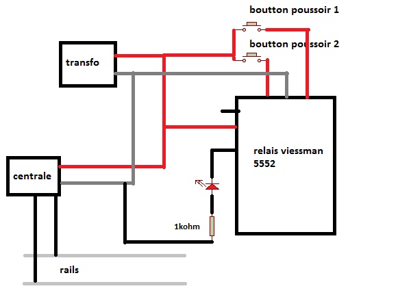

j'ai fais un petit schéma pour le cablage :
viessman 5552 + led.jpg (35.27 Kio) Consulté 12664 fois
TF
Re: electricité
MessagePublié: 13 Janvier 2013, 18:09
par jc
Merci pour ton schema, le probleme et que le relai marche normalement avec un transfo 16V alternatif, et pas avec central roco ??
les bobines du relai, émette un bruit stridant et continu, "rien ne se passe", pas d'ouverture ou fermeture du courant, avec central roco.
avec transfo 16V alternatif, le relai a un petit claquement , ouverture ou fermeture suivant borne connecté.
alors pourquoi sa marche pas avec central roco???
Re: electricité
MessagePublié: 13 Janvier 2013, 18:28
par alain.trinquet
jc a écrit:... alors pourquoi sa marche pas avec central roco???
Parce que la tension à la sortie de la centrale est différente (fréquence beaucoup plus élevée) et ne convient pas pour alimenter le relais.
Mais pourquoi t'obstines tu à vouloir alimenter le relais par la centrale alors que tu dis toi même que ça fonctionne parfaitement avec le transfo ? :roll:
