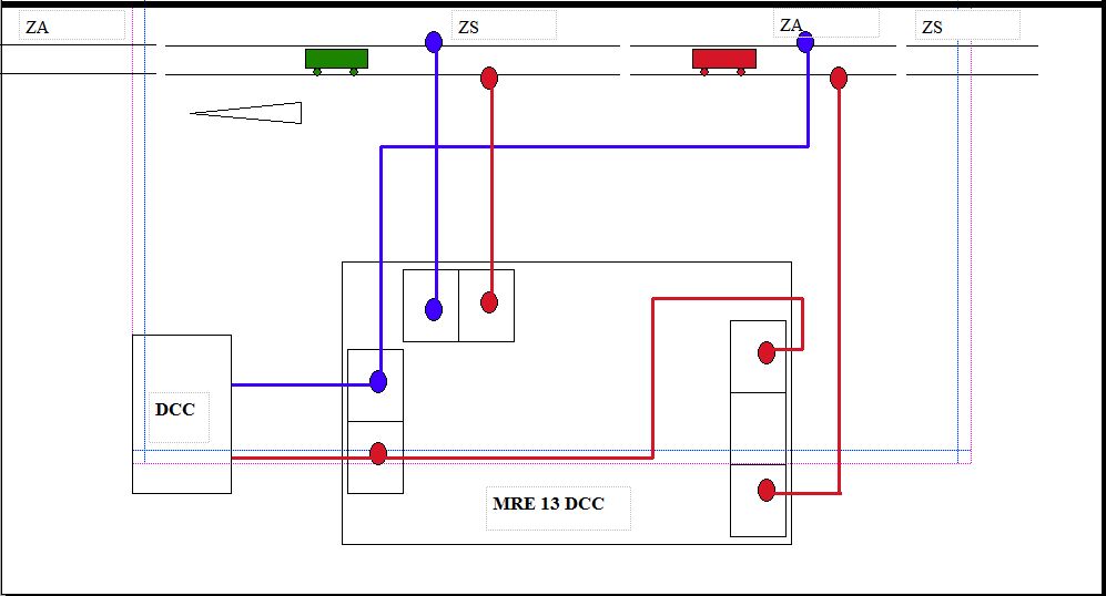

...Mais lorsque qu'une loco est sur une zone d’arrêt, elle n'est plus détectée et le train suivant démarre.
Lorsque le module est utilisé seul et indépendament de tout automatisme c'est à dire sans rien connecter sur les bornes C, NO et NF du module MRE13DCC, as tu fait l'essai décrit dans la documentation :
"Mettre votre centrale DIGITAL en marche, faite rouler une locomotive sur la zone (sous surveillance), la led s’illumine et le relais s’enclenche.
Arrêter la loco sur la zone (sous surveillance), la led reste allumée, dégager la loco de la zone (sous surveillance), la led s’éteint."
Est ce que le fonctionnement du module est conforme à ce qui est décrit ci-dessus ?
Si ce n'est pas le cas, peux tu nous décrire précisément le comportement du module ?
Re: Barrière lumineuse plus Relais.
Messagepar MICKLOS » 01 Mai 2013, 13:45
Oui ça fonctionne.

Messagepar MICKLOS » 01 Mai 2013, 14:06
PJ cablage.
Cablage
MRE 13 DCC Cablage.JPG (58.48 Kio) Consulté 8230 fois
