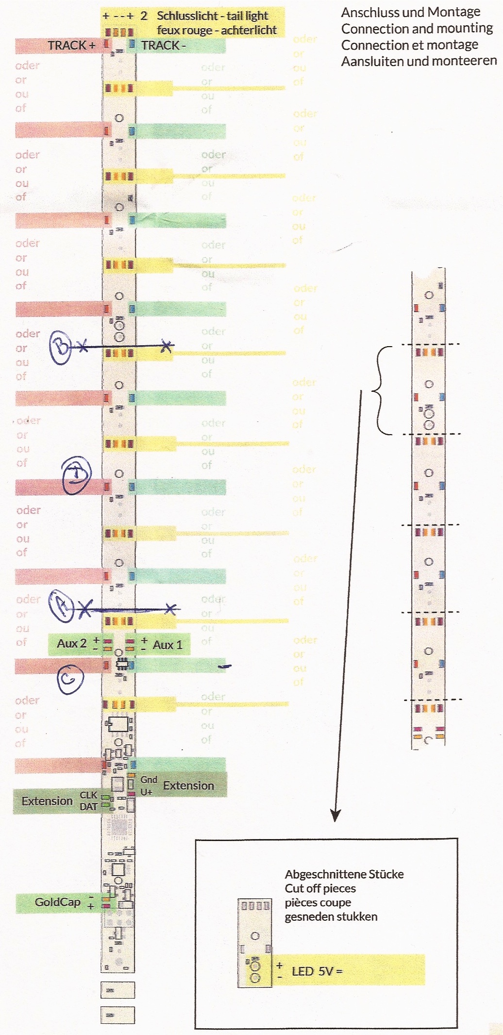

J’ai acheté une platine de leds (Wekomm) pour éclairer 3 petits wagons. J’ai donc découpé la platine en 3 et je voudrais les relier (par des attelages électrifiés), mais je ne sais pas où souder les fils sur la platine. Voici le schéma fourni par Wekomm.
Les découpages sont en A et B. J’ai soudé les fils qui relient les roues et la platine en C. Donc, cette partie marche très bien. Maintenant, je voudrais relier la 2ème partie de la platine. J’imagine que je dois relier D mais où ? Directement sur les roues ? Sur la 1ère partie de la platine (celle déjà raccordée au réseau) ?

C'est bien une barrette à leds avec décodeur intégré. Le mode d'emploi c'est ce que je vous ai mis en ligne. Y'a rien d'autre mais il représente très bien la platine. Je pense que la partie décodeur est tout ce qui est en dessous de A. Elle contient des leds. Les 2 petites pièces en bas sont les feux arrières. Les autres parties sont le reste des leds. Y'en a 10 au total. Sur le verso, y'a rien. Les contacts jaunes servent à relier les feux arrières. Les contacts rouges et verts servent à relier les roues. Donc apparemment, on peut les connecter où l'on veut, mais que se passe-t-il si les parties sont découpées ? Et on peut connecter un condensateur et autres extensions.

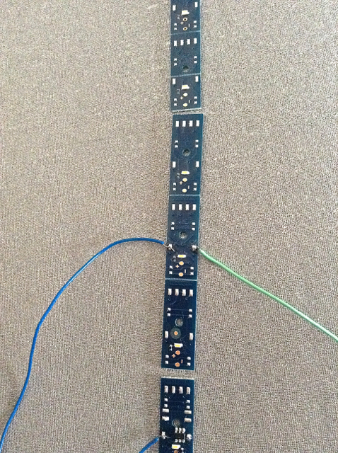

Messagepar le-mille-pattes-fait-des-claquettes » 28 Août 2014, 16:22
Oui, oui, il y a des pistes mais on ne peut rien y souder. ;)

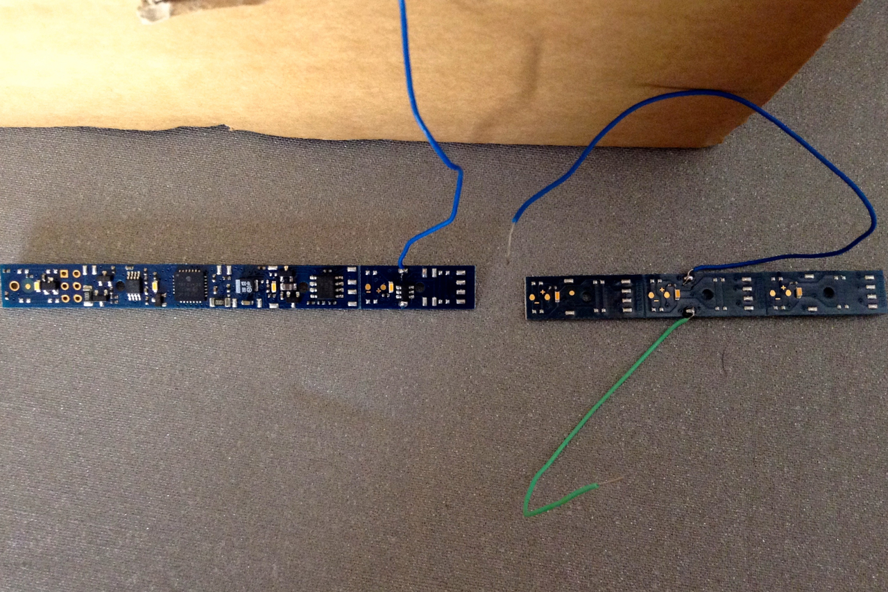

Voici les photos.
Vue générale
Vue rapprochée
Vue de dos

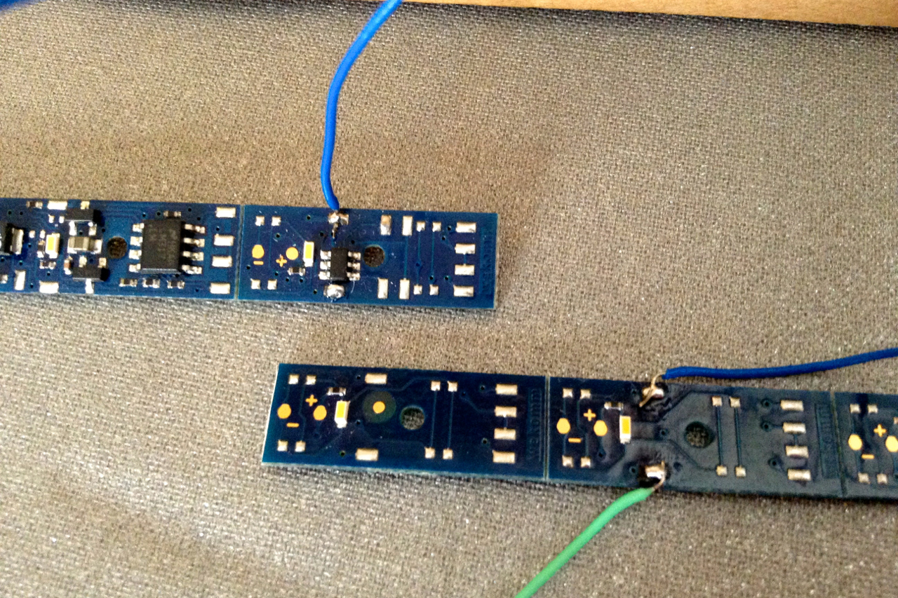

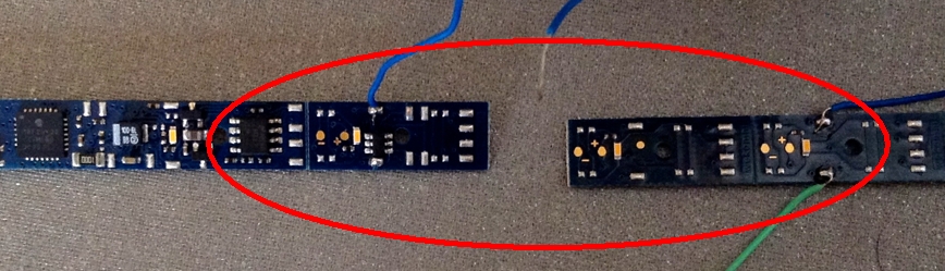

Peux tu faire une photo (de près, recto et verso pour pouvoir suivre les pistes du circuit imprimé) de la partie entourée en rouge de la barrette en rapprochant les morceaux pour faire comme si la barrette n'était pas coupée ?

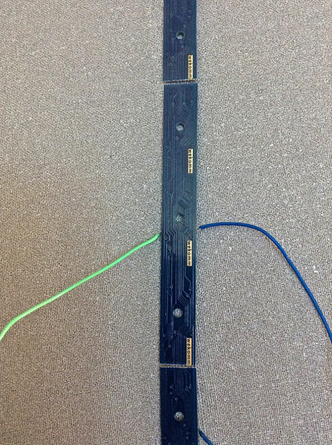

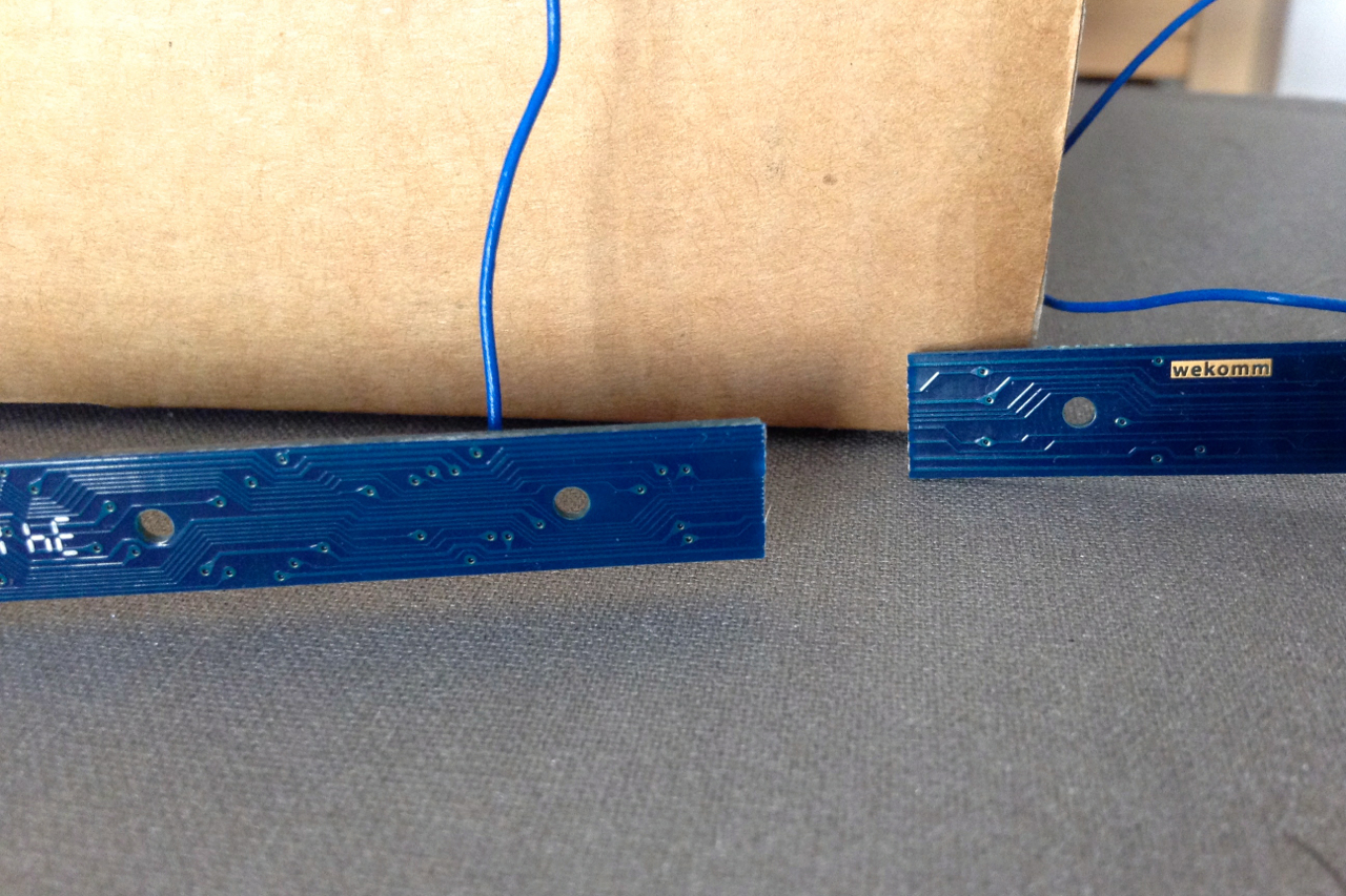

Voici les photos :
Recto
Verso

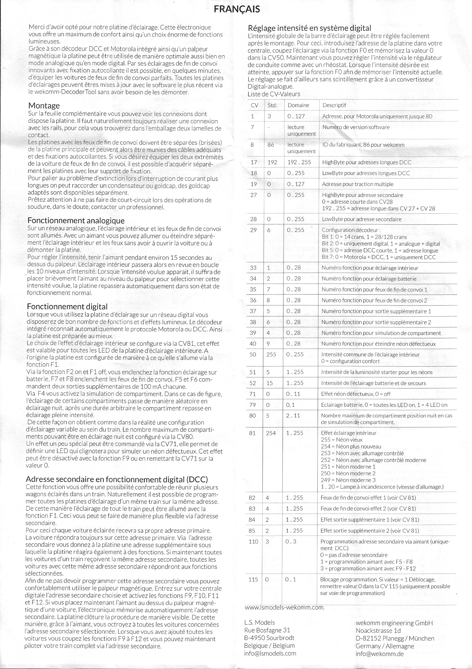

Et le mode d'emploi pour la programmation :
Mode d'emploi programmation
Mode emploi Wekomm.jpeg (1.39 Mio) Consulté 12168 fois

Messagepar le-mille-pattes-fait-des-claquettes » 30 Août 2014, 13:16

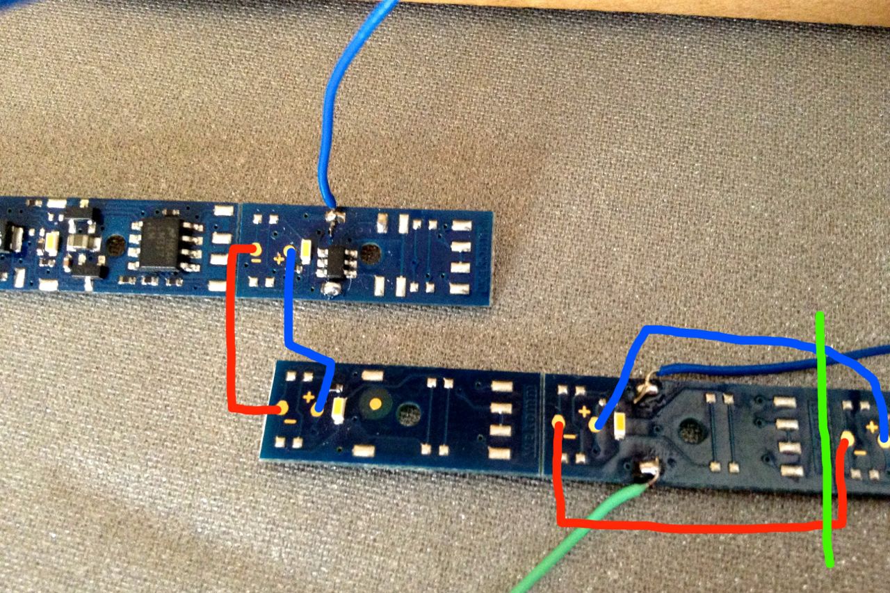

Ca y est : j'ai trouvé la solution ! Je suis allé dans mon magasin où j'avais acheté la barrette. On y a passé 2H à souder, dé-souder...
Il faut donc relier les bornes + et - de chaque partie entre elles.
Voilà le schéma de principe, en supposant qu'on ait coupé une 3ème partie selon la section verte dans la photo ci-dessous :
La solution
Attention : la photo est grande, donc la faire glisser vers la droite.
Je suis un peu déçu par Wekomm car c'est nullement indiqué dans leur notice. Ils disent bien qu'on peut couper, mais jamais comment relier les parties entre elles. C'est décevant de leur part.
En tout cas, merci à Alain qui a pris du temps pour trouver une solution.

Messagepar alain.trinquet » 30 Août 2014, 16:05
De cette manière, c'est très simple mais par contre, avec ce câblage, certains effets avec l'éclairage intérieur ne se seront plus disponibles car toutes les leds des modules coupés seront en fait en parallèle avec la led du dernier module avant la coupure.
Il faudrait aussi être certain que le dernier module avant la coupure ne soit pas surchargé par le branchement des modules coupés sinon ... pschittt !! :cry:
