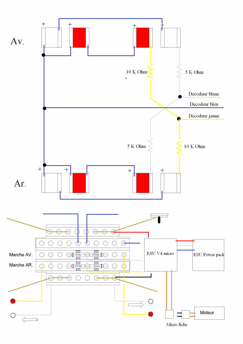

Messagepar JH » 02 Mars 2015, 19:32
Le fil blanc pour les feux blanc et rouge en marche avant, avec le bleu
Le fil jaune pour les feux rouge et blanc en marche arrière, avec le bleu
J'ai fait ce montage pour ma draisine, désolé mais impossible de faire plus simple; Les résistance varient selon les leds utilisées.
En bas du schéma les connections pour la draisine, le haut répond a ta question.
Cordialement Jacques

Par contre deux questions, a quoi correspondent les carrés a gauche et a droite des carrés avec le rouge a l'interieur, la seconde si je prend le schema en haut pourquoi le moins du caré a gauche sans rouge est relié au plus du carré sans rouge a droite, je n'y connais rien en electricité
merci

Messagepar JH » 02 Mars 2015, 21:36
Les carrés représentent des led CMS Carré blanc feux blanc, carré rouge feux rouge ( composant montage en surface ) le plus est relier au moins car c'est un montage dit en série. Des résistances servent a éviter de cramer les leds et avoir une lumière pas trop forte. Jacques

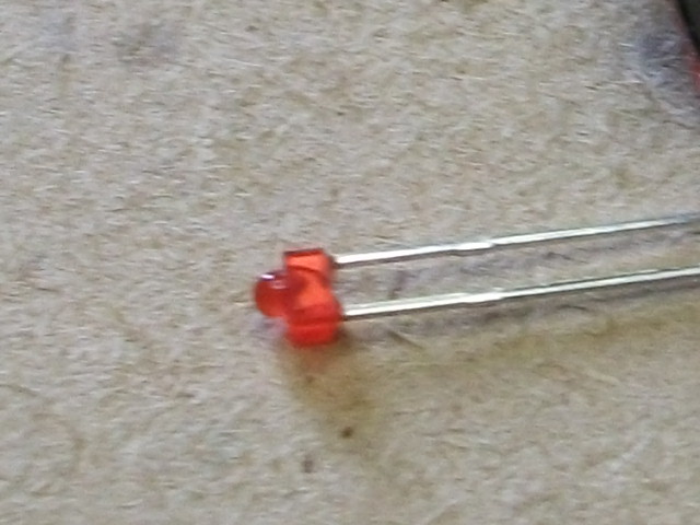

Ok j'ai compris, mais moi je n'ai pas de led cms, ce sont des leds avec deux pattes une longue pour le + et la petite pour le - peut tu m'aider quand même

OK je suppose que ce sont des led 1,8 mm ? Une led est un composant électronique, c'est une diode électro luminessante.

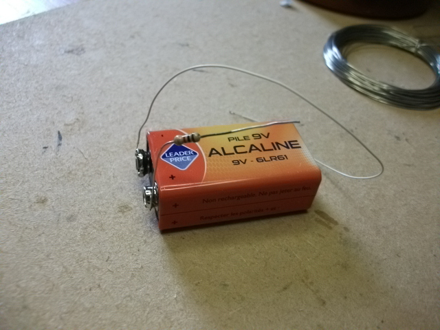

Le schéma donné est identique, on remplace les carrés cms par tes led. La patte longue + est le fil bleu la patte courte - est le fil blanc pour les led blanche et le fil jaune pour les led rouge. Sur la patte + on soude une résistance I000 Ohm. ( Cela peu varier selon l'intensité recherchée ) Un petit montage avec une pile de 9 Volt aide pour vérifier le montage
A+ Jacques
led 1,8 mm
Pour faire des essais
