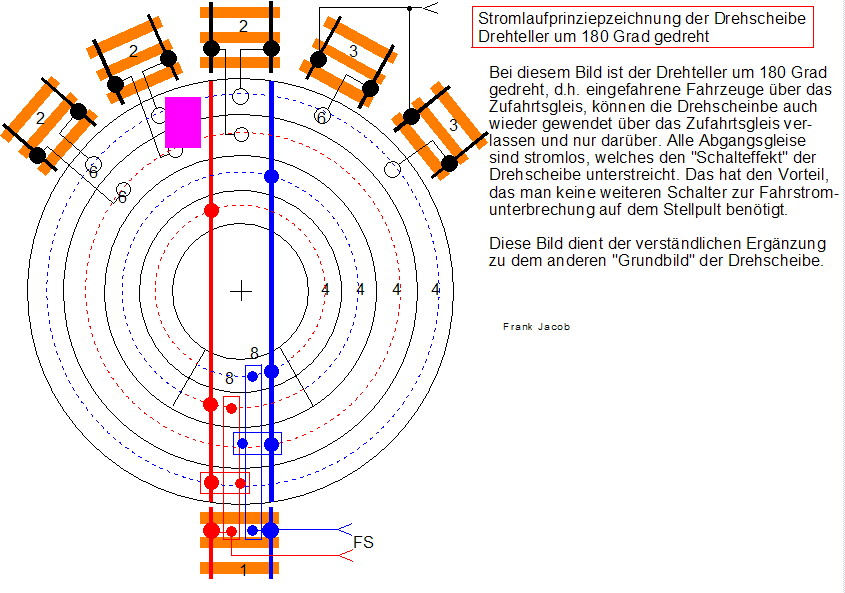

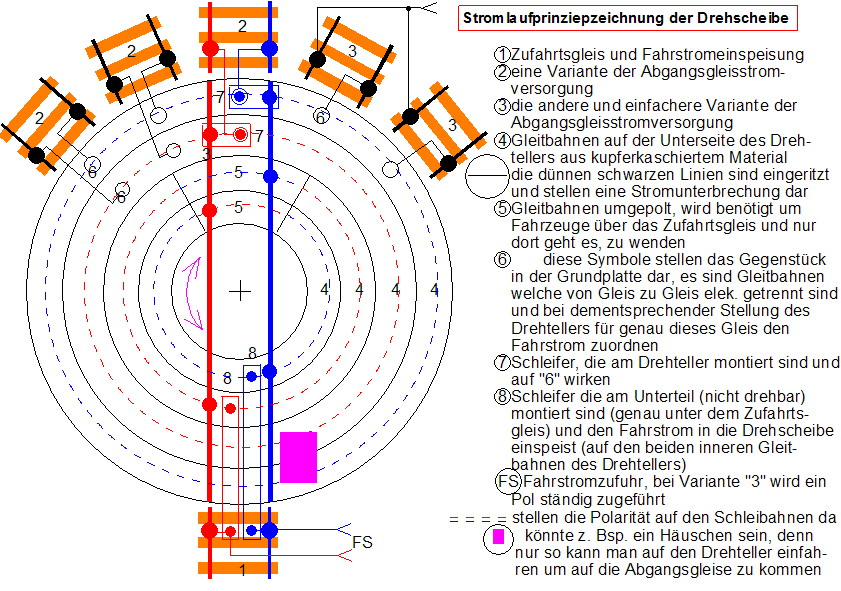

je ne pourrai pas t'aider dans ta requête n'étant pas électronicien cependant à une époque j'avais étudié la possibilité de construire un mini pont tournant et voici ce que j'avais trouvé (désolé c'est en allemand) :
motorisation mini pont tournant 9.jpg (23.52 Kio) Consulté 15575 fois
motorisation mini pont tournant 10.jpg (273.31 Kio) Consulté 15575 fois
motorisation mini pont tournant 11.jpg (194.23 Kio) Consulté 15575 fois

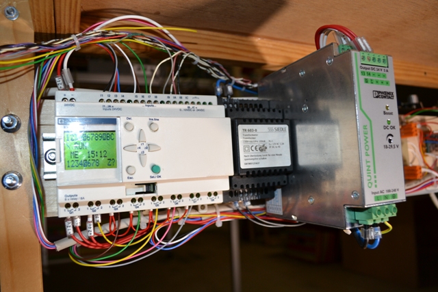

j'ai automatisé mon pont tournant Rivarossi avec un automate Zélio , sous le plateau j'ai positionné des ILS pour les positions et un commutateur pour la sélection des voies.

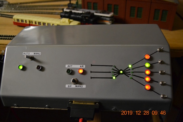

Pour le fonctionnement de mon pont tournant , sous le plateau j'ai installé des capteurs ILS pour détecter chaque position , les capteurs sont reliés aux entrées de mon Zélio ensuite j'ai fabriqué une télécommande filaire à main avec un commutateur pour choisir le déplacement du pont en fonction de la voie à choisir de plus sur mon boitier de commande un commutateur marche automatique ou marche manuelle et pour la position manuelle un bouton poussoir pour faire avancer le pont de voie en voie et un bouton de commande pour sens de marche avant ou arrière le tout relier à mon zélio.
les sorties de mon Zélio m'indiquent avec des Leds l'état de la position du pont.
boitier de commande
boitier de commande.JPG (107.03 Kio) Consulté 14501 fois
f2019
Message(s) : 91
Re: Capteur de position pont tournant
Messagepar f2019 » 28 Décembre 2019, 11:19

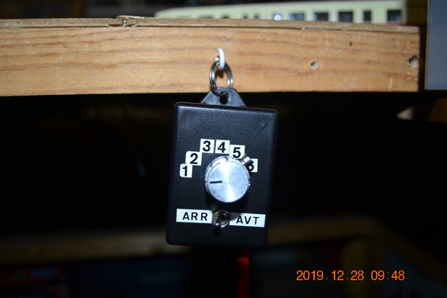

voici une photo de la commande à main avec le commutateur de position et le bouton marche avant et arrière , la commande est reliée par un câble à une fiche Sub D 25 pôles pour pouvoir me déplacer en 2 endroits différents

1 commutateur rotatif pour sélectionner les positions
1 interrupteur 2 positions pour sélectionner le sens de marche avant ou arrière
