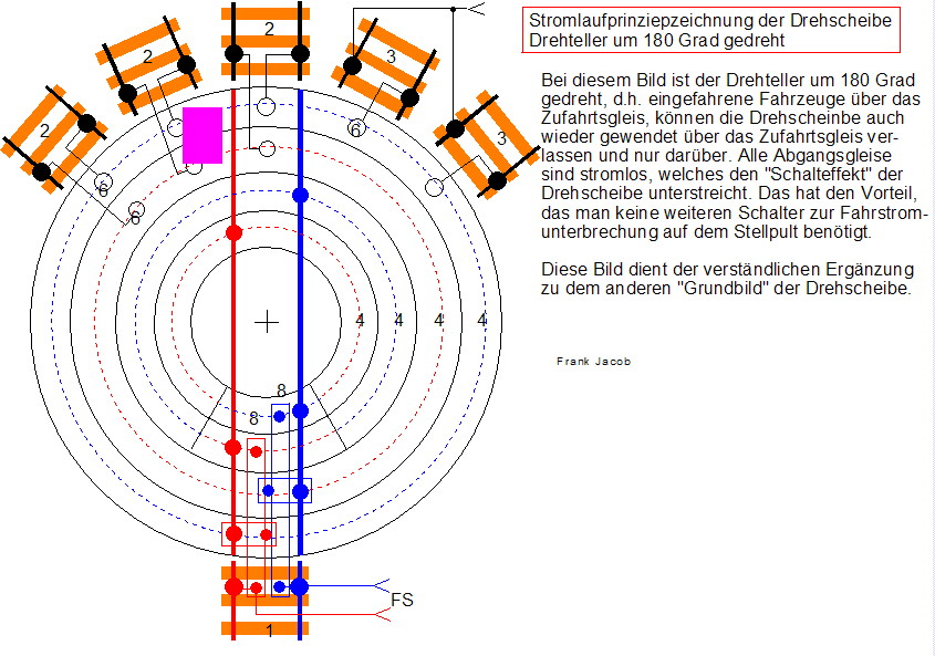

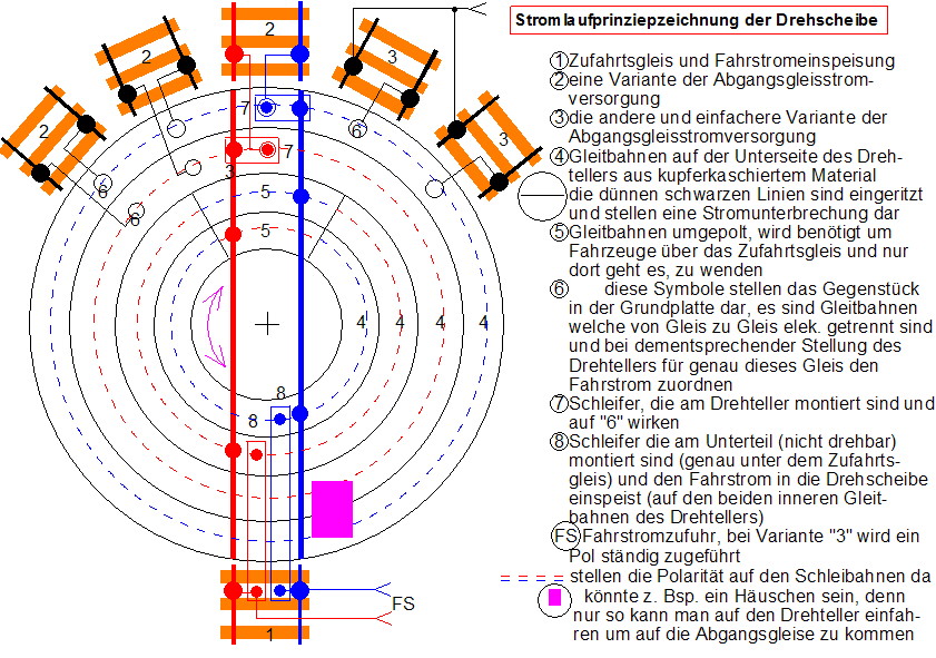

je ne pourrai pas t'aider dans ta requête n'étant pas électronicien cependant à une époque j'avais étudié la possibilité de construire un mini pont tournant et voici ce que j'avais trouvé (désolé c'est en allemand) :
motorisation mini pont tournant 9.jpg (23.52 Kio) Consulté 15611 fois
motorisation mini pont tournant 10.jpg (273.31 Kio) Consulté 15611 fois
motorisation mini pont tournant 11.jpg (194.23 Kio) Consulté 15611 fois
j'avais également trouvé sur le net un câblage pour modifier et digitaliser le pont Jouef, mais entre temps je l'ai remplacé par un Fleischmann et du coup j'ai mis le fichier à la corbeille
