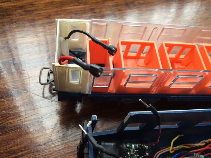

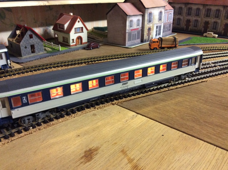

j'ai équipé une voiture Jouef avec l'éclairage Led , l'allumage se fait au travers d'un ancien décodeur en utilisant la fonction 0 , j'ai aussi équipé les connexions avec des raccords tulipe pour pouvoir séparer les 2 parties. Le rendu n' est pas si mauvais que cela j'aimerais avoir votre avis.

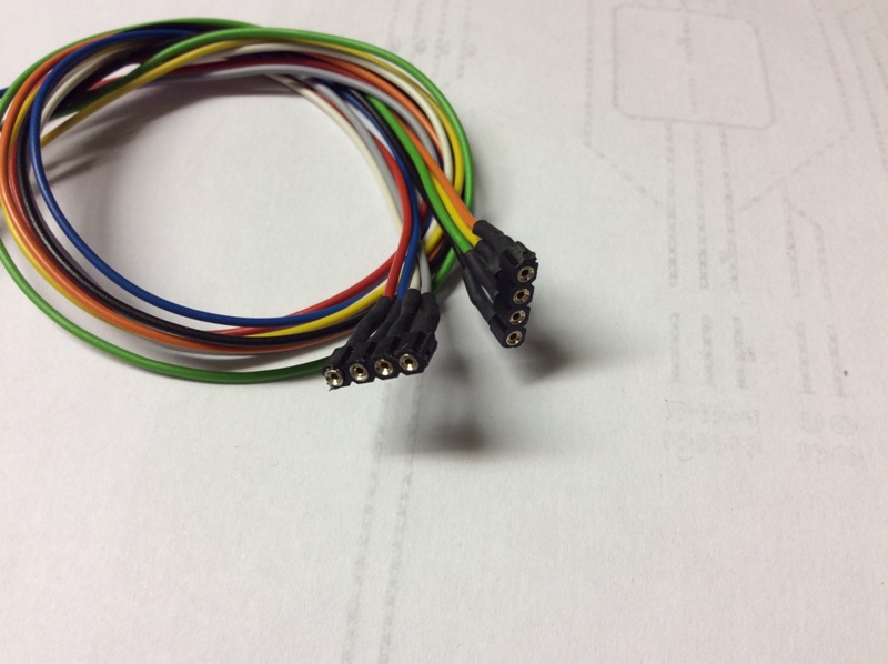

voici une photo avec les raccords tulipe

Je pense que chacun va apprécier en fonction de ses critères perso : intensité lumineuse, teinte vive, blanche ou effet néon, stabilité de l'éclairage en circulation, etc ... Pour ma part, rien de choquant. A voir dans le noir complet s'il n'y a pas trop de fuites de lumière (jonction toit/caisse ou baies de fenêtres). Astucieux les raccords tulipes pour éviter des longueurs de fils a ranger et camoufler dans la caisse.

Merci pour votre commentaire que j'apprécie très bien. Pour l'intensité lumineuse , j'ai rajouté en série avec la sortie éclairage une résistance car la lumière Led était trop puissante. La stabilité de l'éclairage est bonne sauf bien sur le passage sur les aiguillages. L'idée du test dans le noir est très bien je n'y avait pas pensé merci.

J'aimerai savoir chez qui vous avez trouvé ces petits connecteurs tulipe. Je recherche depuis un certain temps des connecteurs femelles. Ceux de Miniature Passion sont très fins mais un peu fragiles avec un usage intensif.

Bonjour , les connecteurs viennent de chez Micro-Modele à Strasbourg , chez Conrad ou GOTRONIC on les trouvent aussi.
Micro-modele rubrique matières premières , électricité et électronique , connectique et câblage , barrettes cosses à souder ou sertir et barrette tulipe.

Bonjour , j'utilise ces connecteurs aussi pour les décodeurs avec 8 broches dans mes locos qui ne sont pas équipées de fiches.

Belle réalisation, simple d'emploi, j'aurai préféré peut-etre un ton moins chaud tirant vers le blanc, l'intensité est réaliste.
Tu peux désormais préparer une rame complète. Courage.
