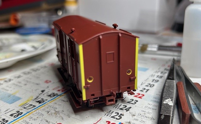

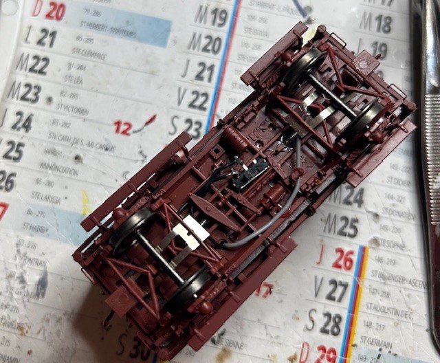

petite réalisation....

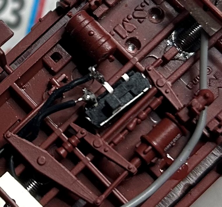

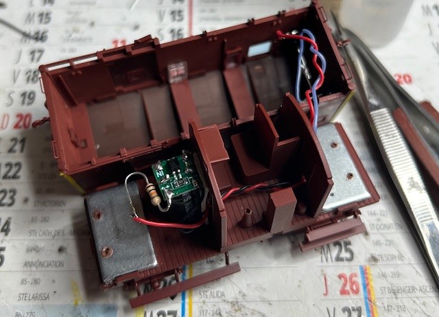

- Resistance de 10Kohms un peu légère
- Le très très petit contacteur.... logé sous le wagon :
https://fr.aliexpress.com/item/10050046 ... pt=glo2fra
modèle MSK22D18, 2 positions, 6 pins . ainsi je peux mettre en service ou pas l'éclairage à la mano
- alimentation via pont de diodes plus condensateur. https://www.ebay.fr/itm/144846083969?var=444069705690 ( vendeur top pb sur deux unités replacées par trois nouvelles, bon SAV)

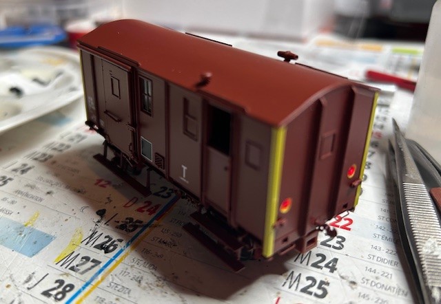

- deux trous, un coup de peinture jaune, et deux leds, (lanternes fin de convoi REE indisponibles partout)
-et hop le résultat.

Fils noirs et gris sous caisse ont eu un coup peinture marron.

Donc top le micro interrupteur. La solution pour éclairage rame RTG en dehors de motrice avec decodeur. Egalement sur voitures voyageurs permettant ou pas de mettre en fonction l'éclairage, sans decodeur de fonction DCC !

Bien joué Pascal, j'aime assez le repérage des montants de dossier (utilisation/circulation restreinte). Tu pourras toujours ajouter deux lanternes plus tard.

Beau montage.
Je pense que tu peux supprimer une lamelle sur deux, ça limitera le freinage du wagon.
dnrphil
Message(s) : 92
Re: FEUX DE QUEUE EPM 51.02.10 WAGON MARCHANDISE FOURGON
Messagepar waf1961 » 21 Mars 2024, 15:07
dnrphil a écrit:Beau montage.
Merci , bonne idée, et utiliser la pate de la lamelle en la retournant pour figer le système.
