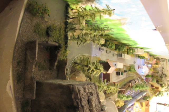

Je possède un réseau mesurant 3m sur 0,90m avec un séparateur scénique (faisceau de 3 voies).
En raison des courbes serrées, celui-ci est en VU avec un seul convoi.
Je réfléchis donc à installer un BAL pour voir évoluer au moins 2 trains à bonne distance.
Je voudrais avoir un schéma simple de réalisation en analogique.
Je précise que mon niveau en électricité est de 6 sur 10.
Merci de vos propositions.
