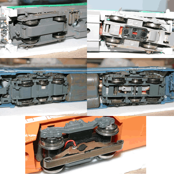

Il est vrai que Marklin va te le faire, moi j'allait dans une boutique parisienne, le technicien était agrée Marklin et conseillé par Mr. METREAU du SAV marklin france. Seulement il faut bien voir que les machines n'étant pas prévu pour cela ne marchera pas comme les Marklin. Comme je te l'ai dit tes machines risque de sauté sur les aiguilles.
Non cette opération n'est pas très compliqué, il faut juste limée le dessous du boggie, sans liberer de trop les pignons de la machine sinon tu risque d'avoir de la pousière dedant.
En gros voila ce qu'il faut faire, pour la 68000 c'est des pièces Roco.
