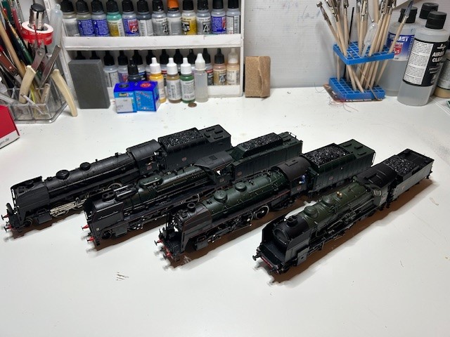

Messagepar waf1961 » 18 Janvier 2024, 13:50
141 sncf.jpg (87.41 Kio) Consulté 2757 fois
et voila le plateau des 141, deux R, une P et une E.
Les bricolages sur les modèles Jouefs sont programmées. Et en rodage avant mise en boite.
Les conducteurs à la fenêtre et chauffeurs sont en place... ;) et les tas de charbons mis au gout du jour dans les tenders
Pbs:
1- sur 141R noire : la résistance led feu arrière en surchauffe ??? pas sur le 141R verte , j'ai mis une résistance plus forte et ca marche. :?: :idea:
2- sur le kit IPROD-HO, le moteur est encore chaotique à bas régime, c'est le soucis avec ces moteurs parfois capricieux d'origine (souvenir du slot..) , il faudra encore du temps de rodage (alors que sur la rame RTG pas de soucis).
Ce soir on rode une bonne heure (enfin on décrasse la 141R verte..) et on mets en boite.
La suite?
231 Jouefs (deux) à mettre en digital avec kits IPROD OH et 150(? X-c) Jouef également à faire rouler mais de mémoire j'en ai une qui coince... :roll:
et la rame RTG a finir.
Bien cordialement.
Pascal
