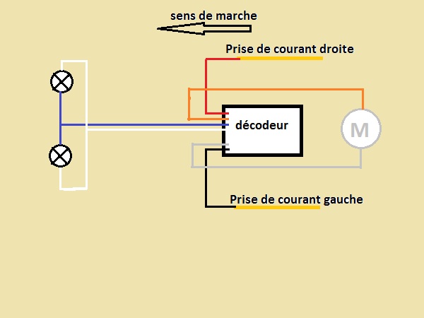

sinon, question branchement : voici un petit schéma trouvé sur le net :
[img]http://i36.servimg.com/u/f36/16/76/21/70/img00610.jpg[/img]
Fil rouge : Prise de courant de droite par rapport au sens de fonctionnement de la locomotive.
Fil noir : Prise de courant de gauche par rapport au sens de fonctionnement de la locomotive.
Fil orange : borne du moteur à laquelle était auparavent raccordée la prise de courant à draite ( même coté que le fil rouge)
Fil gris : l'autre borne du moteur
Fil bleu, jaune, blanc : cela dépend de tes phares... en as tu? ampoules? diodes?
Les autres fils sont pour des fonctions supplémentaire, mais tu n'en as pas besoin pour digitaliser cette machine.

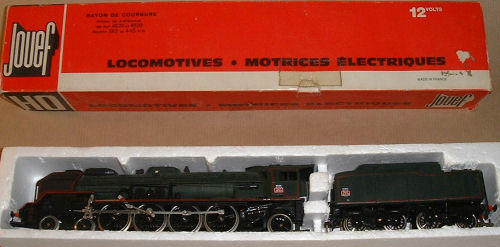

Messagepar lucas10100 » 04 Novembre 2012, 13:01
Voila l'image de ma loco

Messagepar ti53 » 04 Novembre 2012, 19:12
j'imagine que ce sont des ampoules.
Dans ce cas, voici les branchements à effectuer pour les phares :
Fil blanc : 1 des deux bornes des phares avant.
Fil bleu : l'autre borne des ampoules.
j'ai fait un petit schéma avec paint :
TF
