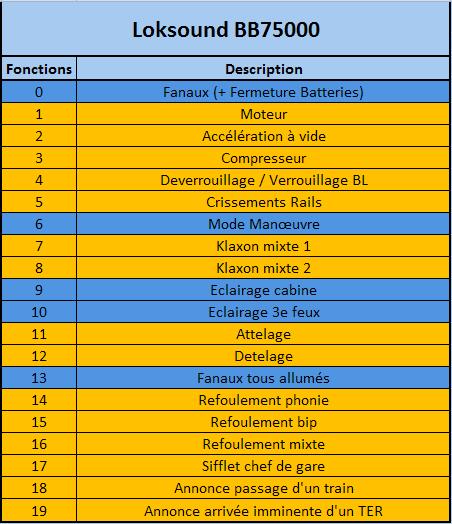

Messagepar lagier.philippe » 04 Janvier 2013, 19:24
;) les fonctions sur tmc sont différentes de celle d'oscar
voici les commandes sur le locksound tmc
Loksound 75000.jpg (58.45 Kio) Consulté 11484 fois

Messagepar lascoumoune » 04 Janvier 2013, 21:09
Merci à tous
J'ai installé un Esu 54499 et chargé le projet de Esu 91432
Et tout fonctionne comme prévu
