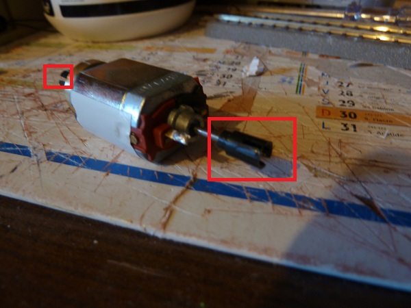

les pieces d'extremité d'axe moteur s'appel "tulippe"
OUI sa demonte simplement en trirant

Bonjour.
Oui il faudra récupérer les pièces noires (chapes de cardan) ainsi que le volant d'inertie afin de les remonter sur le nouveau moteur.
Pour cela il faudra s'aider d'un appareil que tu pourras trouvera aussi chez le Train Magique :
[url]http://www.micro-modele.fr/index.php?option=com_virtuemart&page=shop.browse&category_id=103&Itemid=8〈=fr[/url]
Au milieu de page tu trouveras 2 modèles du Puller, toutefois la tige du Puller ne sera certainement pas assez longue pour extraire le volant dans sa totalité, il suffira de terminer en enfilant à la place de la vis du Puller un bout de corde à piano et taper dessus pour arriver à chasser le volant jusqu'au bout.
Pour remonter le volant il faudra utiliser un étau afin de ne pas tordre l'arbre moteur, si tu as des problèmes fait signe.
Salutations.

j'aimerai savoir a quoi sert le volant d'inertie?

En théorie sa serre a transmetre le mouvement,"rattrapper moi si je me trompe",tel un votant moteur sur automobile.
Certain diront que sais tres utile en modelisme ferroviaire, personnellement je me trouve pas, surtout en digital, ou les reglages reste plus precis que en analogique

En réalité le volant d'inertie sert à augmenter artificiellement l'inertie du moteur, donc à gommer les éventuelles irrégularités de fonctionnement ou perte de prise de courant.
Plus le volant est lourd et volumineux, et plus le moteur tournera longtemps après une coupure de courant.
Donc ce n'est pas tout à fait la même chose qu'un volant moteur en automobile qui en plus participe par friction à l'embrayage. Certaines voitures sont même équipées de volant moteur bi-masse afin de mieux équilibré le fonctionnement de moteurs ou le nombre de cylindre est impair ( 5 cylindres par exemple)
Le volant moteur est très utile en modélisme, un peu moins en digital car le décodeur rempli une partie de ce travail avec l'électronique, mais conjuguer les 2 donne un fonctionnement beaucoup plus souple.
Prenons l'exemple des BB 66000 Piko qui sont équipés d'un moteur très moyen entrainant souvent des saccades, il n'est pas équipé de volant d'inertie, si il l'était le fonctionnement même avec ce moteur s'en trouverait amélioré.
Je ne peux que conseillé de le remettre en place.

j'ai commandé le moteur, seulement, l'axe du moteur n'est pas assez long, comment faire?

Messagepar jc » 19 Septembre 2011, 22:16
Combien de mm te manque t'ils?, entre tulipe du moteur et celle du bogie
