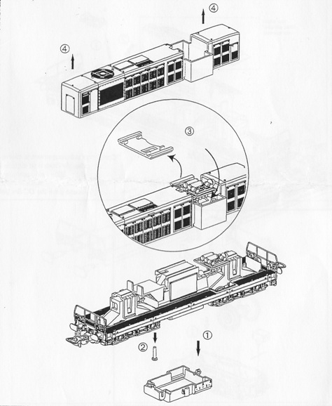

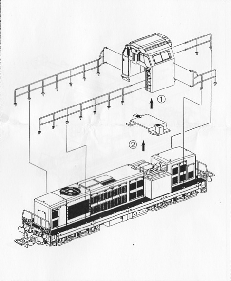

J'ai besoin de démonter les essieux de ma 66000 Piko pour cremettre les bandages, mais je ne sais pas comment faire. Le peu de document technique en ma possession n'est pas très explicite. Si quelqu'un a une fiche technique détaillée ce serait bien, sinon une explication par ce forum.

Enlever les rambardes de leurs logements sur les quatre côtés de la cabine. Puis écarter les flancs latéraux de la cabine et la sortir vers le haut. Oter la partie "pupitres de conduite" et soulever le circuit imprimé pour dégager (en biais) son support de la cabine de conduite.
Sous le chassis, déclipser le capot situé entre les deux bogies en soulevant le côté opposé au réservoir puis le côté réservoir. La vis qui maitient la caisse se trouve sous le réservoir, du côté du pictogramme "écologique" (poubelle barrée).
