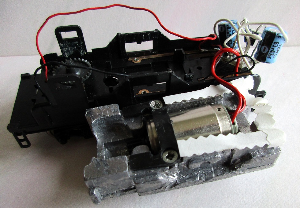

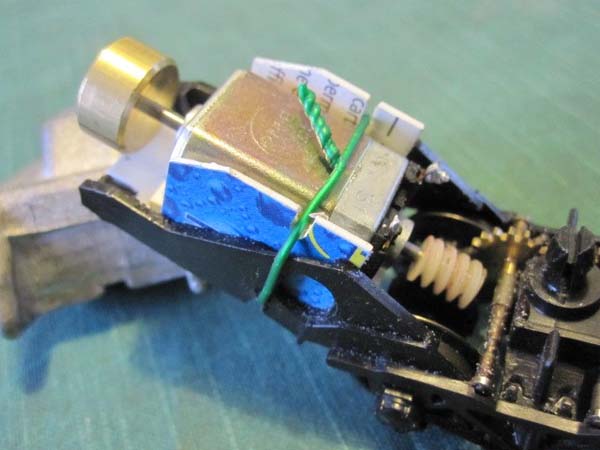

Envisages-tu le même style que la remotorisation du tender 36 P avec motorisation incliné Buhler sur bogie du tender :
Photo fiche conseil site internet Mécanic Trains
ou une motorisation Escap comme ici dans ma 141 R 1246 Jouef (moteur à plat dans le tender) :
Moteur Escap 141 R 1246
(7) 141 R 1246.JPG (232.13 Kio) Consulté 11071 fois
Le moteur Escap qui équipe mes vapeur Jouef (241 P et 141 R) n'a pas de volant d'inertie mais il est souple, silencieux, et dispose d'une bonne capacité de traction grâce à un lest conséquent (environ 235 g). De plus, la chaine de transmission du moteur aux roues reste libre de mouvement hors alimentation électrique (on peut pousser le tender du doigt sur la voie sans blocage des essieux). Mais ces machines fonctionnent en 12 V cc analogique.

Messagepar Camarguais » 08 Décembre 2022, 23:00
bonsoir
C'est un montage vertical dans le tender 30 A
et je voudrais trouver le même montage que Mécanic-train
Petit moteur avec volant d'inertie
