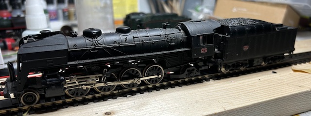

1- 141R noire Jouef , elle a 50 ans je l'avais quand j'avais 12/13 ans... :shock: héritage enfance !

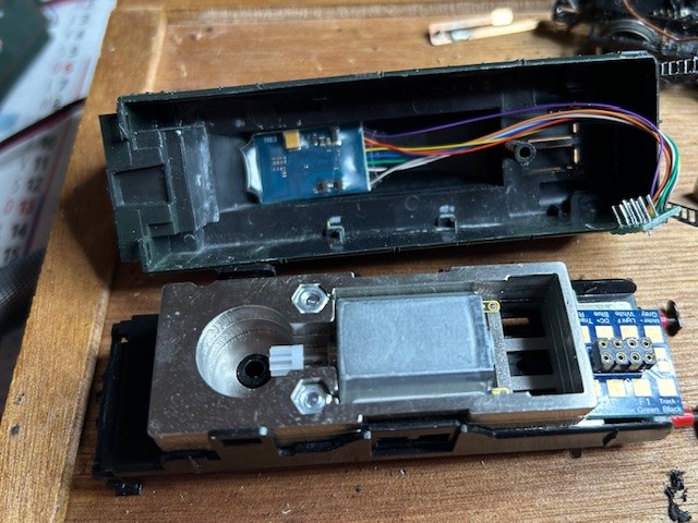

La 141P et le kit Iprod-Ho
Pas de possibilité de faire quoi que ce soit avec le positionnement du lest ... quoi que mais bon, j'ai le kit tender 36... donc
Ensuite il suffit de bien lire la notice et de suivre à la lettre !
La je vais raboter la platine à la dremel pour passer dans l'espace( je fais sauter la platine neutre fournie sur le kit)

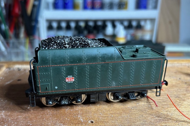

Messagepar waf1961 » 11 Décembre 2023, 15:07

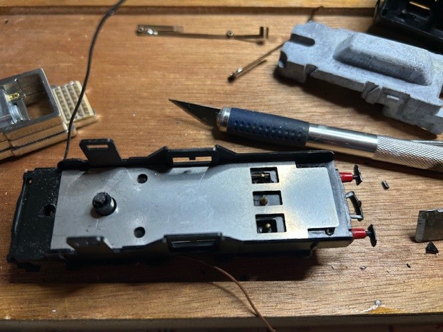

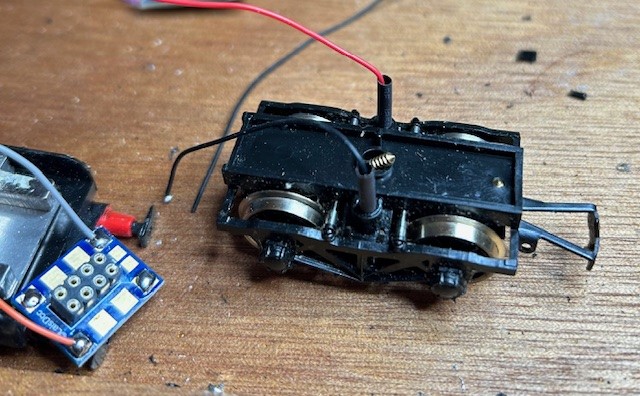

Je soude prise de courant directement sur bogie d'origine.
141E 05.jpg (97.49 Kio) Consulté 6144 fois
Positionnement du decodeur
Montage final avec fonction F1 (fils bleu et vert vers la connexion tender/loco)- a noté que couronne d'entrainement montée à l'envers.... ne pas oublier sinon ca le fait pas, j'ai testé :mrgreen:
141E 04.jpg (58.89 Kio) Consulté 6144 fois

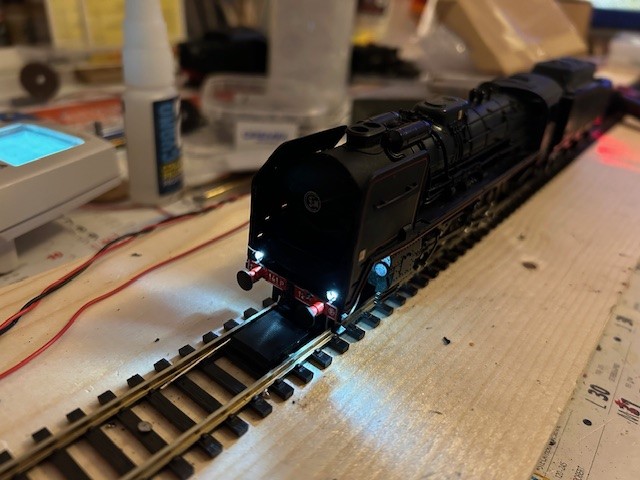

yop ! ca marche
141E 02.jpg (60.61 Kio) Consulté 6144 fois
141E 01.jpg (74.21 Kio) Consulté 6144 fois
par contre, prendre le soin de bien roder ce moteur a charbon, un peu les mêmes que nous avons dans les voitures de slot sauf qu'en slot tu sauces a fond ... mais de cette expérience: moteur à roder au moins deux heures sinon il ratatine, et d'autant plus que tu roules pas vite ;) bref rodage avec 5 voitures voyageur sur un ovale de 2mx1m devant le match de rugby hier aprés midi :!:
bilan kit parfait comme pour RTG.

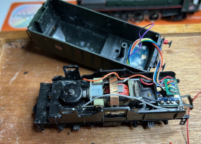

141R verte , moteur d'origine gardé, lest gardé.
On peut garder donc le lest, ce dernier sera bien évidement poli avant remise en place. La platine décodeur sera ajustée à la Dremel.
Bien évidement ci-dessous la présentation, mais nettoyage aussi sera fait avant remontage, nettoyages boggies, lamelles de contact, etc...
ET voila et ça marche super bien même a basse vitesse. Certes moins bien qu'une version 2023 mais ça ferra l'affaire largement a cadence réduite en terme de vitesse.
Reste en attente les lanternes avant qui arrivent par la poste. vides, j'ai les micro led (via Ali). Il faudra "simplement" que je mette un fiche deux contacts entre loco et tender. Montage fin de semaine ou en 2024. Feu arrière rouge sera également mis en place, éclairage avant sur F1 et feu arrière en F2

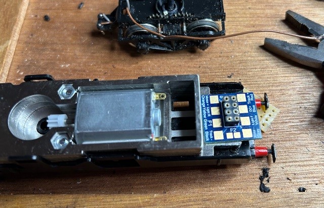

141R noire , elle à 50 ans ;) et la j'ai eu des soucis moteurs.
Alors ici j'ai du supprimer le lest (qui vient ici sur la photo à la place de la platine DCC) et j'ai mis un peu de plomb dans la caisse. Franchement cela ne change pas grand chose y compris en pente 3% (test fait).
Ici moteur d'origine. Marche chaotique sauf à fond :mrgreen:
Moteur origine a gauche, moteur neuf à droite. pas de souci de fonctionnement mais j'ai du tomber sur un mauvais numéro. Le soucis de ces moteurs c'est un peu parfois la loterie. Bref j'ai rodé durant une bonne heure, toujours chaotique a basse vitesse... (la encore expérience de courses de slot ou les moteurs étaient tirés au sort, et parfois tu avais une balle, parfois un trainard !)
Finalement j'ai remis celui de la 141P et la top pas à pas a basse vitesses sans saccades.
