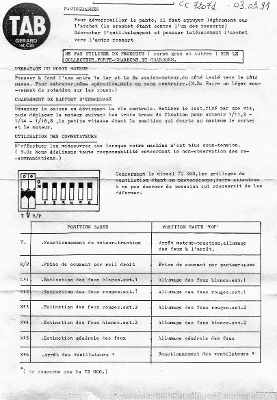

Qui possèderai une notice de fonctionnement analogique du CC 72 000 TAB génération microswitch ?
Et qui pourrait me la scanner et me l’envoyer par mail ?

Salut Philippe,
Si cela correspond à ton attente, je peux te l'adresser en meilleure définition (1191 x 1721) que cette version "allégée" pour le forum (405 x 585) :
