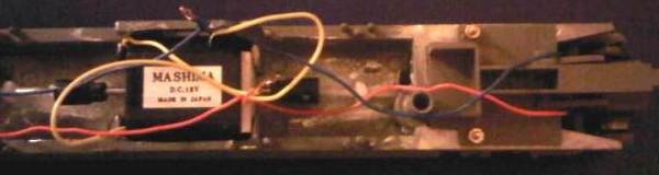

Mes excuses pour l'inertie dans la réponse, je n'avais pas eu l'occasion de vérifier avant ce soir.
Mes chassis Jouef et Méhano sont équipés du moteur MH 1824 D qui est censé avoir le même couple que ton MH 1830 D (il a en tour cas le même nombre de tours / minutes).
N'aie crainte du couple à bas régime, mon TGVA Jouef avec motorisation Méhano (photo ci-dessous) a, en bas régime, un couple très proche de ce que l'on peut voir chez Roco.
(Désolé pour la qualité de la photo : ceci n'est qu'un aperçu)

Bonjour Marc,
Merci pour tes reponses, pour ma part j'ai reçu se fameux moteur que j'ai monter sur hj 2013.
1ere, le moteur s'adapte parfaitement au chassis (dimension)
2eme, il est tres proche de celui d'origine, c'ai a dire, couple, souplesse, point negatif legerement - rapide en t/m, mes restant tres tres convenable pour TGV," car se qui fait sa rapidité et du a sont systeme d'engrenages" comme pourriont nous dire en 5eme = tres peux de t/m, pour distance parcouru, en automoble.
Bref je conseillerai se moteur pour sont prix, est s'ai performamces.
