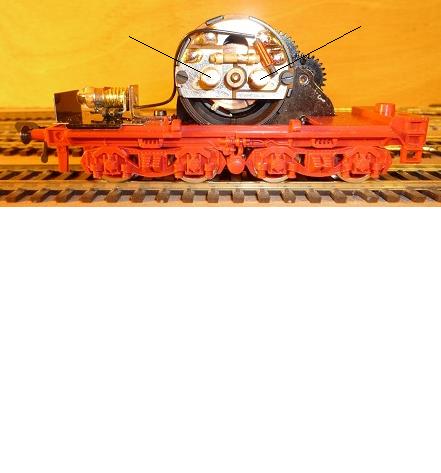

Messagepar gaulon.marcel » 08 Octobre 2010, 21:23
je reprends du service après une assez longue interruption....
je viens d'acquérir un tender Fleischmann d'occasion sans carrosserie, je ne sais donc pas quelle référence donner, mais mon problème est que je ne connais pas le principe d'alimentation. Ma question est donc : comment s'alimente le moteur car il ne veut rien savoir en le mettant sur les rails. je ne trouve pas les contacts.....si quelqu'un peu éclairer ma lanterne...merci

Messagepar Romain et Gil » 09 Octobre 2010, 08:25
Sur la photo on ne voit aucun fil (mis à part le fil qui va à l'ampoule) donc le moteur n'est pas alimenté.
Peut être un tender digitalisé sur lequel le décodeur a été récupéré??
Sur la photo, j'ai repéré les deux bornes d'alimentation du moteur (traits noirs).Pour s'assurer du fonctionnement du moteur, relier un fil sur un rail avec une borne et l'autre rail sur l'autre borne.
Pour la suite il faudrait savoir quel sera le futur mode d'alimentation (analogique ou digitale)
Romain et Gil

Messagepar aspencade » 09 Octobre 2010, 13:43
Salut à Tous les deux,
Gil, je dirais qu'il ne faut surtout pas prendre les deux bornes que tu as indiquées car sur les moteurs Fleischmann, ce sont les logements des charbons (balais). Il faut suivre le circuit imprimé et là on va trouver l'endroit où souder l'alimentation. Faire des essais bien sûr. Et à petit voltage bien sûr...
Courage !

Messagepar Romain et Gil » 09 Octobre 2010, 21:17
Ok pour les charbons,
mais le courant passe bien par les charbons pour alimenter le collecteur du moteur et les charbons font contact avec certaines parties du circuit imprimé sur lequel il faudra souder les fils d'alimentation.
Depuis sa source, le chemin suivi par le courant passe donc par une partie du circuit imprimé, puis par un charbon , puis par le collecteur du moteur, puis une partie du bobinage du moteur,puis à nouveau le collecteur pour revenir à l'autre charbon puis une autre partie du circuit imprimé et retourner à sa source.
Romain et Gil

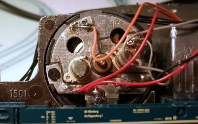

Re : Tender Fleischmann
Messagepar JH » 10 Octobre 2010, 03:08
Faire attention, car les prises de courant sont a la masse métallique du tender et sur l'axe des essieux.
Pour la digitalisation de ce type de matériel le moteur doit être totalement isolé de la masse. A cette fin il y a lieu de couper la liaison sur le circuit au dessus de la vis a gauche.
Pour comprendre:vers le décodeur fil rouge voie a droite, bogie avant et arrière.
Fil noir voie a gauche masse de la machine.
Fil gris et orange du décodeur vers le moteur. Bien vérifier l'isolation du moteur.
Messagepar JH » 10 Octobre 2010, 03:26
A bien regarder, la flasque moteur est ancienne ( très ancienne). Le principe reste le même rail droit est a la masse métallique du tender, un ressort sur l'axe des roues assure le contact avec le rail gauche. De ce fait il n'y a pas de fils. Pour passer en digital il faut changer la flasque moteur. Si le moteur ne tourne pas, il faut vérifier la présence du contact entre les roues, c'est un petit ressort plat. On peu voir sur la photo la soudure de ce contact, au milieu en bas
Bonne nuit Jacques
