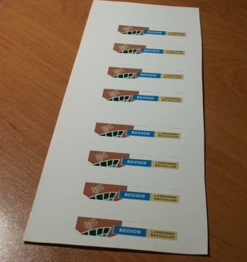

Messagepar JH » 10 Janvier 2016, 09:07
Exemple: le logo Languedoc Roussillon qui a servi pour ma Z2
