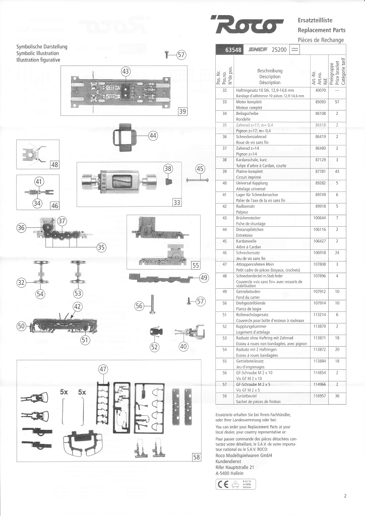

En téléchargeant la notice (Pdf) sur le site de Roco en suivant ce lien on voit en page 2 de cette notice au repère 44 un arbre à cardan référencé 106427.

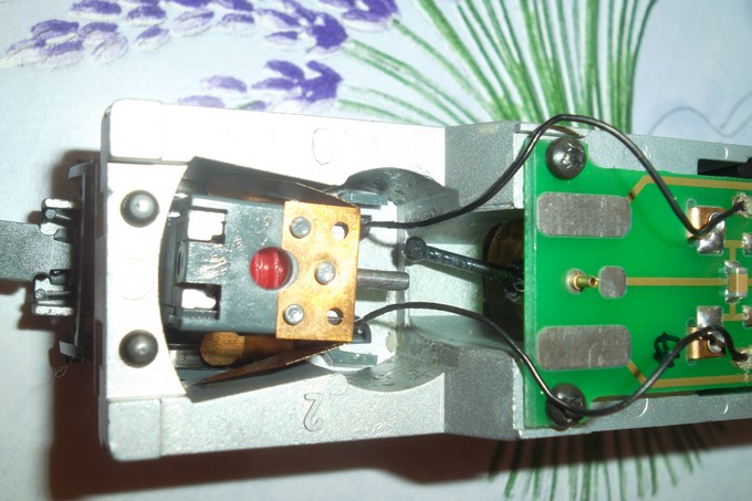

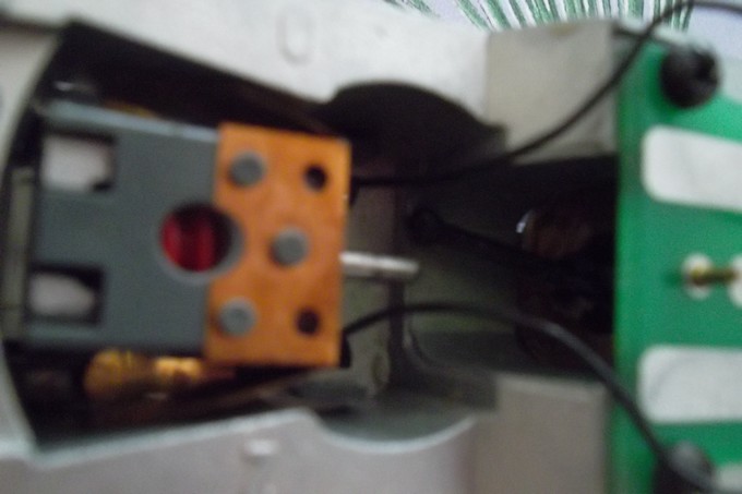

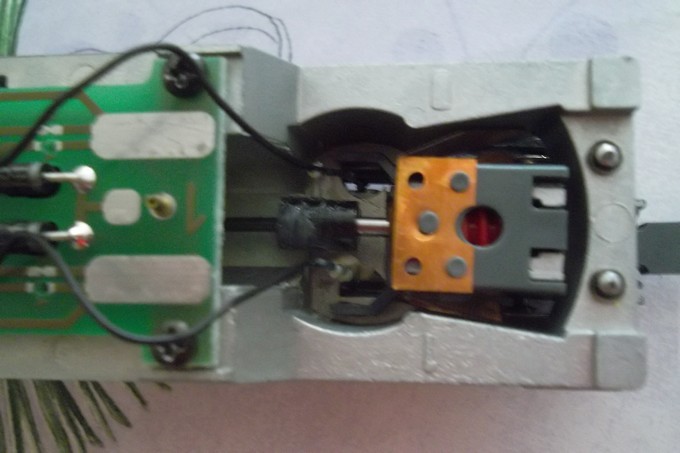

Comme le doute est permis, je joins des photos.

Ma réponse ne va pas te faciliter la décision. J'ai une BB 25181 Roco en boîte référencée 63539. La doc des pièces détachées affiche la référence 63548 :? :? . L'arbre de cardan porte le numéro 45 mais la même référence d'article 106427. La noix de cardan sur mon modèle est identique à celle de la notice cadre 46, référence 106918.

Je pense comme toi que c'est bien la noix de cardan qu'il te faut mais néanmoins je n'arrive pas bien à voir sur tes photos si toutefois en bout de l'axe de cardan les ergots qui s'insèrent dans les gorges de la noix de cardan ne seraient pas eux aussi rompus.
Pour cette noix de cardan, d'après la notice de la BB25181, j'ai l'impression que c'est l'ensemble "45- Jeu de vis sans fin" (dans un encadré) qu'il te faut, cette noix de cardan ne semblant pas être référencée tout seule.
Probablement que en usine cette pièce est emmanchée à force sur l'axe de cet ensemble "jeu de vis sans fin" et que donc il faut changer le tout.

de la BB 25181 et il parle de l'ensemble d'une pièce ( cardan, vis et noix, référencé 45, 106918) ) Il faut s'y retrouver...
