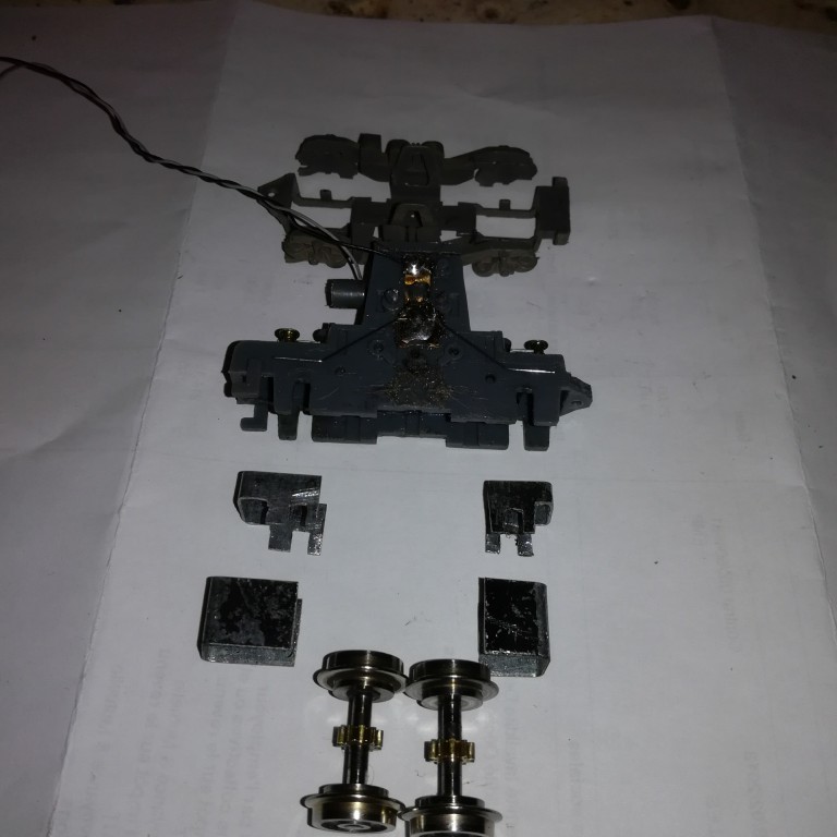

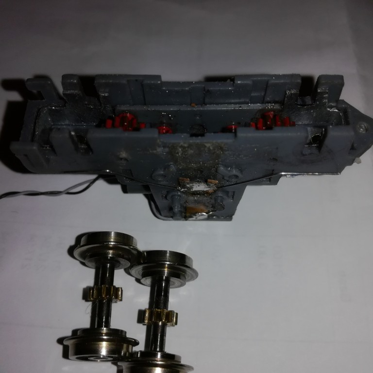

Bonjour a vous tous,
Comme je vous l'avais dit j'ai eu beaucoup de souci avec se tgv HJ 2013 et tgv record du monde, les problèmes sont les carter bogies plastique peux rigide, "donc déformation", roues dentées essieux, souvent fendu je pense qualité du plastique, tout comme les carters.
Alors voila quelques photos pour remédié a c'est problèmes, a noté que j'ai aussi amelioré la prise de courant.

bogie tgv hornby jouef
Voila j'ai résolu le problème de résolution image, donc J'ai utiliser une tole 5/10 eme, pliage, traçage avec pointe a tracer sur les contours et passage essieux, puis limage délicat sur les passages essieux.
