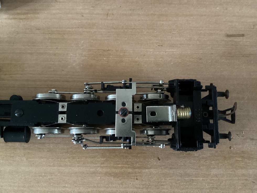

Messagepar philgd » 13 Février 2023, 22:48
Suite vue de dessous

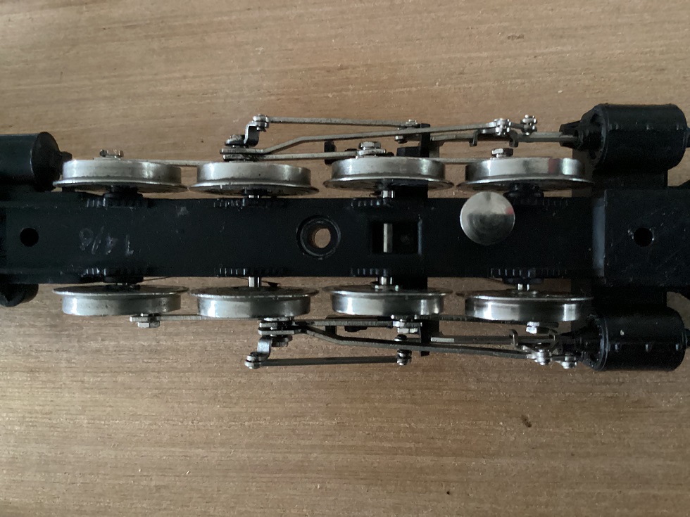

Messagepar philgd » 13 Février 2023, 22:49
Vue de dessus

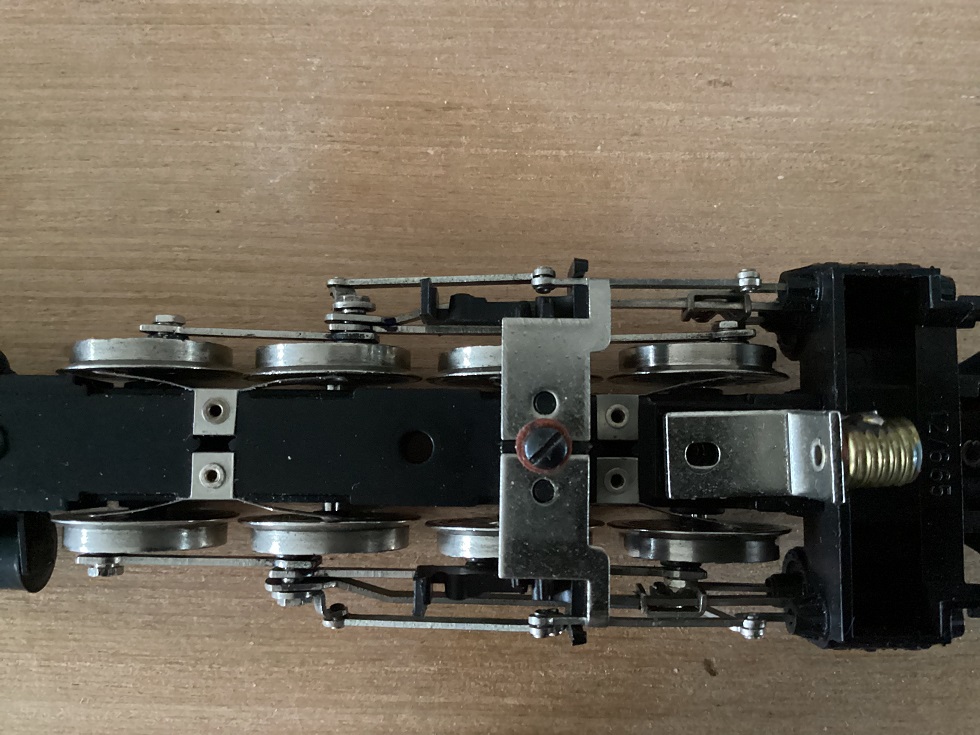

Messagepar philgd » 13 Février 2023, 22:50
Suite et fin

Messagepar c.delarnaque » 14 Février 2023, 08:19
Les trous des bielles (pour la liaison grâce au maneton sur la roue embiellée) se sont peut-être ovalisés, qui plus est, irrégulièrement les uns par rapport aux autres. Mais je crois plutôt que c'est le réglage des contre manivelles qui a bougé sur l'essieu moteur. Il faut en vérifier le calage à 90° sur les roues de chaque côté de la loco.

Messagepar philgd » 16 Février 2023, 20:37
Ok. Merci. J’ai été chercher le schéma en cliquant sur le lien. Heureusement, car je ne savais pas ce qu’est une contre manivelle.
Bon il ne reste plus qu’à vérifier tout ceci, en espérant que ce ne soit pas le trou d’une des bielles qui se serait agrandie par l’usure. On ne roule quand même pas temps que cela en modélisme.

Messagepar philgd » 26 Février 2023, 23:43
Bonjour à tous.
J’ai tout démonté. J’ai défait chaque essieux. J’ai retiré toutes les bielles. J’ai dégraissé à l’essence E les passages des axes des essieux.
J’ai réglé les prises de contacts pour un bon contact mais juste ce qu’il faut sans pression excessive sur les roues. J’ai installé les essieux et réglé l’écartement avec précision. J’ai pris soin de bien régler les roues de part et d’autre de l’essieu avec un angle de 90 degrés. J’ai remonté tout l’embiellage (c’est la première fois que je tente cette aventure) avec précaution en me servant de photo prisent avant le démontage. J’ai remis les manetons exactement à leurs anciens emplacements.
Au risque de vous décevoir, je ne peux rien vous apprendre, tout fonctionne parfaitement, plus aucun blocage.
Je ne saurai jamais quel aura été le problème.
Il me reste une difficulté. Bien positionner la contre manivelle l’une par rapport à l’autre de part et d’autre. Car pour cela, je ne sais pas dans quelle position doivent elles être.
Je remercie tous ceux qui m’ont apporté leurs enseignements.
Phil.
