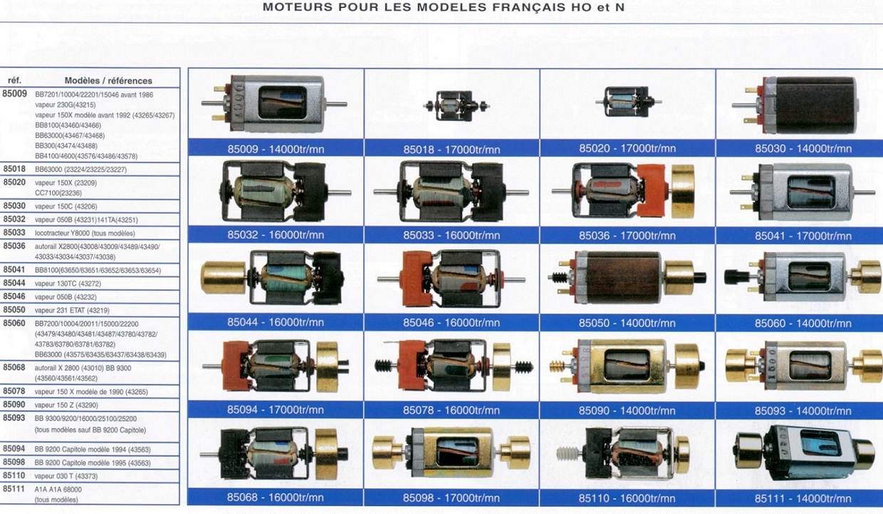

Je réponds un peu à côté de la plaque car suite au même soucis, j'ai d'une part fait l'échange avec une motorisation Roco (ce que tu souhaites éviter question prix) et d'autre part c'était ... il y a quelque temps. Ma BB 9313 Roco (réf 43561 en 1991) affichait une lenteur prononcée par rapport à la BB 9329 (réf 43560). J'avais donc remplacé son moteur d'origine réf 85068 par la réf 85094 (17 000 tr/minute monté sur les BB 9200 Capitole réf 43563 de 1994). La machine circule depuis à la même vitesse correcte que ma BB 9329.
Motorisation Roco
Moteurs ROCO.jpg (342.83 Kio) Consulté 7872 fois
Un peu plus d'actualité, je te propose une visite chez Micromotor. La réf HR002C serait l'adaptation pour les modèles Roco type BB 9200. A prendre au conditionnel car le problème est que la réf Roco 85068 n'est pas dans la liste des moteurs que remplace cette réf HR002C et les réfs Roco correspondantes aux n° de locos n'apparaissent pas non plus (43560 = BB 9329, 43561 = BB 9313 dans mon cas). Essaies peut-être de les contacter pour prendre des infos fiables (et un ordre de tarif).
