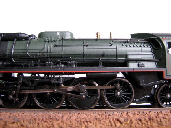

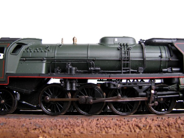

Salut Jean Pierre,
Si les photos (un peu "à l'arrache") de la 141 P 102 JOUEF réf 826900 peuvent t'aider :
J'ai quand même pris soin de ne pas décaler les roues embiellées entre les 2 prises de vue :
Bonne continuation,

Salut C.
Merci de tes photos. Cela va m'aider certainement. Je crains que ce n'est pas seulement la roue sortie et remise qui est mal positionnée, mais de toutes, au moins d'un côté! On verra bien! Merci encore! JPO.

Messagepar jean-pierre.oberholzer » 29 Janvier 2008, 12:15
Salut C.
Rentré de l'étranger j'ai enfin pu m'occuper de la réparation de l'embiellage de ma 141 R. Il n'y avait pas seulement la roue sortie, mais aussi des vis sans fin, une bielle positionnée ä l'envers et la distance entre toutes les roues hors mésure. Hélas! C'est probablement le prix à payer en achetant à l'aveugle! Merci encore pour les belles photos! Cordialement. JPO.
