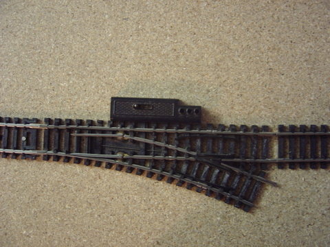

Excusez-moi, mais je patauge avec mes messages.
Voil? une photo du type d'aiguillage

Messagepar c.delarnaque » 17 Juin 2012, 12:12
Sans vouloir te d?courager, je pense que le prix d'un moteur sera sup?rieur ? la valeur de ton aiguillage manuel et ne r?soudra pas pour autant tous les probl?mes d'exploitation. Les crit?res de conception "d'?poque" ne sont gu?re compatibles avec le mat?riel roulant actuel : longueur de l'aiguille, profil du rail, mouvement des lames, angle de d?viation et rayon de la voie d?vi?e, coeur d'aiguille isol?, etc ...

Messagepar gabuchon » 17 Juin 2012, 20:25
Bonjour,en effet comme le dit si bien mr Delarnaque,l'investissement n'en vaut pas la chandelle.Mieux vaut changer pour du neuf,de plus si tu as du mat?riel r?cent,en code 80 ou 75 tu auras du choix .

Messagepar ti53 » 24 Juin 2012, 13:58
il existe tout un tas de r?f?rences. Mais tout d?pend de ce que tu veux :
-voie en code 100, 83 ou 75?
-traverses en b?ton ou en bois?
-coeur de l'aiguille polaris? ou non?
-quel budget?

Messagepar gilles.lepagnot » 25 Juin 2012, 06:41
Pour ce qui est du code 100 ,83, 75 du type de rail , il y a des differences de hauteur d'epaisseur... il sont plus ou moins realiste (echelle), pour ma part je viens de poser 50m de voie en code 100 sur" le reseau des enfants" l'avantage c'est que les anciens materiels circule dessuset c'est compatible avec les voie de notre enfance.
pour les aiguillages et la voie mon choix c'est port? sur du PECO tres bon rapport qualit? prix.
la motorisation est faite par des moteurs Peco basse consomation positionner sous la table.
tu peux trouver des infos techniques les normes en tapant NOROP sur le net
