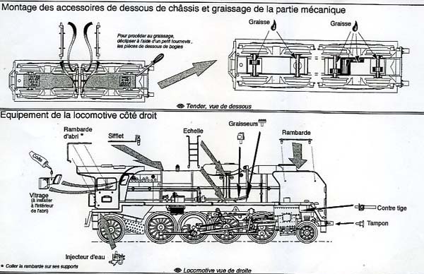

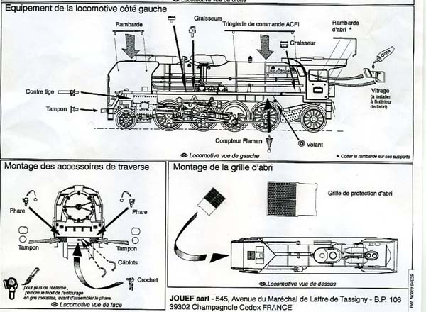

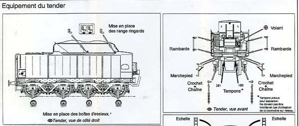

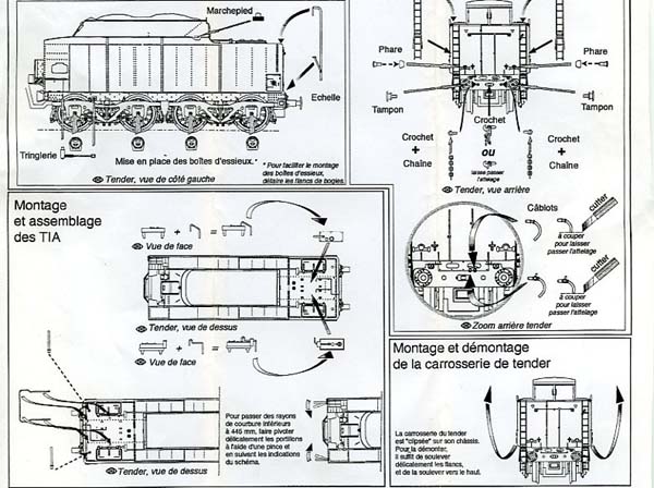

Je ne retrouve plus la notice de superdétaillage de ma 141P JOUEF (plus de 50 petites pièces à ajouter).
Quelqu'un pourrait il me la scanner et me l'envoyer ?

Messagepar andre.gay » 19 Décembre 2006, 10:56
OK
Je fais un scan et met en ligne le temps de réduire les photos et qu'elles soient quand même visibles

Messagepar andre.gay » 19 Décembre 2006, 11:28
Notice 141 P Jouef
A suivre

Messagepar andre.gay » 19 Décembre 2006, 11:32
Notice 141 P jouef
[image1]
La pièce jointe 20061219103132.jpg n’est plus disponible
A voir mon petit test sur la 141 P hornby "Portrait loco n°7"

Messagepar andre.gay » 19 Décembre 2006, 11:35
Autant pour moi Une image n'est pas passée
La revoila
