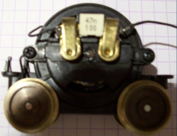

Sur ce coup là j'étais carrément dans le sable en pensant qu'il s'agissait d'un modèle de marque JOUEF. Si j'en juge d'après la photo, on a plutôt affaire à une référence de marque LIMA, donc exit ma remarque sur le remplacement du moteur 3 pôles par un 5 pôles.
Il me semble que j'ai vu ce genre de moteur dans mon fourbi de bidouilles/pièces détachées/récup etc ... Le tout est d'arriver à mettre la main dessus ... et si ça peux te dépanner ... je te donnes plus d'infos dès que possible. Quel est le diamètre des roues motrices ?

Je joins la photo de l'autre côté du moteur où l'on voit les balais si cela peut te servir.
Sous la caisse, il est bien écrit Jouef. J'ai lu pas mal de choses, notamment sur les pbs de Jouef est-ce que c'est parce qu'il ya des modèles "jouef-Lima" ?

pour répondre a BERNARD c'est un moteur d'origine LIMA
ce que je peux te conseiller c'est de démonter le cote oppose aux engrenages pour nettoyer le collecteur de la bobine
ATTENTION!!!!
les ressorts et les charbons ont tendance a se faire la malle
vérifie les charbon,leur longueur doit faire environ 5 mm
aux niveau des ressorts tu peux les étirer mais pas trop
si les charbons sont usés tu n'as plus qu'as aller chez ton revendeur préféré pour acheter des charbons FLEISCHMANN qui sont presque du même diamètre

Collecteur nettoyé, ressorts légèrement étirés n'ont pas amélioré la "performance".
Mes balais ont une longeur totale de 5mm, diamètre 3mmm. Quand tu parles de 5 mm, il s'agit bien de la longueur totale? J'ai bien trouvé des balais fleishmann de diamètre 2,8mm (ref 6519) mais ils ne donnent pas la longueur ces indiens!

Messagepar noel.plessis » 21 Septembre 2009, 21:19
Question-remarque ... de débutant.
Est-ce que le composant que l'on voit entre les bornes (voir photo ci-avant) où il est écrit 47n100 n'est pas un condensateur?
J'ai lu que l'on pouvait ralentir un moteur à balai à l'aide d'un condensateur ... et si je le supprimais ?

[quote][i]NOEL Bernard à écrit :[/i]...J'ai lu que l'on pouvait ralentir un moteur à balai à l'aide d'un condensateur ... et si je le supprimais ?[/quote] Jamais entendu parler de ça.
Le condensateur est simplement là pour l'antiparasitage. Tu peux essayer de l'enlever mais je pense que cela ne changera rien. Je pencherai plutôt pour l'hypothèse de l'aimant un peu trop faible.
