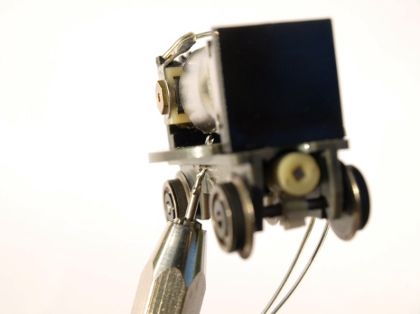

Pour augmenter l’empattement électrique et limiter ainsi les risques de plantage de l’automotrice Z2 Jouef (réf 862200) sur les faux contacts dans la voie ou sur les cœurs plastiques d’aiguilles par exemple, j'ai installé des prises de courant supplémentaires directement sur le boggie moteur. Les modifications suivantes peuvent également être reprises pour améliorer le captage électrique de la motrice RTG Jouef qui reprend le même boggie moteur mais dont la seule différence notable est la gravure de la pièce encliquetée (et interchangeable) supportant les flancs de boggie.
Le boggie d’origine :
Libérer la pièce des flancs de boggie en écartant légèrement vers l’extérieur à l’aide d’un micro tournevis plat le haut de la partie (de part et d’autre du boggie) située à l’axe du boggie sous le moteur.
Après dépose de la pièce :

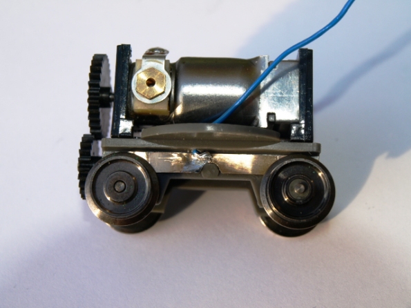

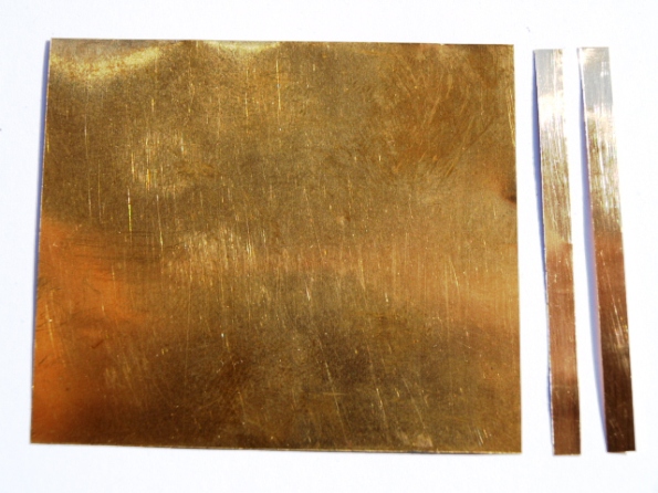

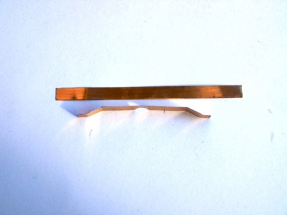

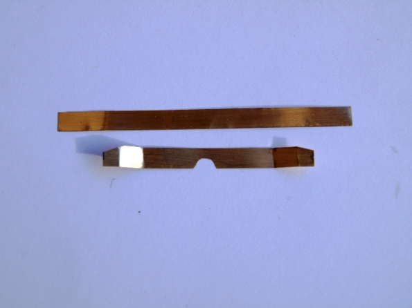

Tracer et tailler (sans trop appuyer, plusieurs passages de cutter guidé par un réglet métallique) deux languettes de 3 m/m x 50 m/m tirées d’une feuille laiton de 0,05 m/m d’épaisseur. Compte tenu de la taille et de la fragilité du matériau utilisé, ces pièces débitées sont à manipuler avec soin et grande précaution :
Déposer les deux essieux avant de présenter une languette sur le flanc du boggie pour repérer les parties à adapter en fonction de son futur emplacement. Mettre en forme la languette de façon à anticiper le contact de ses extrémités avec les flasques des roues. Ajuster puis ébavurer, limer (au papier à l’eau de 1200 ou gomme à chaussure en daim, sur un plan dur et plat, un doigt sur une extrémité, en limant dans le même sens sans faire d’aller/retour (tirer côté opposé au doigt de maintien) avant de plier. Les plis (à la pince à épiler, sans forcer pour éviter la cassure) favorise la souplesse de la languette et garanti son appui de contact permanent sur les roues. L’ergot de maintien du flanc de boggie sert à positionner la prise de courant :

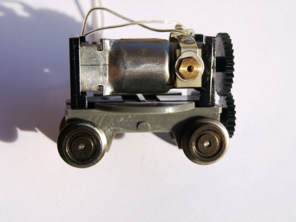

La même, vue de dessus :
Pour ne pas gêner la rotation et le débattement du boggie moteur, les fils d’alimentation électrique relient la languette à une borne du moteur au travers d’un trou percé en biais (mandrin à main, diamètre du foret en fonction du fil choisi : 1,2 m/m dans mon cas) de l’extérieur du flanc de boggie (sous la plaque plastique en demi-cercle assurant la rotation et la solidarisation du boggie avec le châssis de la machine) vers l’intérieur, sous le moteur :

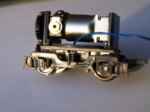

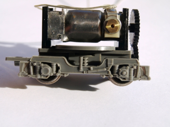

Installer le fil électrique, positionner la languette et repérer l’emplacement de la soudure. Le succès de l’opération dépend de la taille et qualité de cette soudure. Pour ne pas détériorer le boggie avec la chaleur du fer à souder, déposer la languette et le fil électrique. Etamer le fil et la partie de la languette où sera soudé le fil. Attention, un trop gros apport de soudure sur la languette lui fera perdre toute souplesse et empêchera le remontage et la fixation des flancs de boggie à la fin des travaux. Pour travailler précisément, maintenir sur un plan dur la languette et le fil électrique dans la position souhaitée avant de poser un point de soudure à leur jonction. Passer le fil électrique et installer la languette avant de remonter les deux essieux :
S’assurer de la continuité électrique entre les deux essieux via la languette. Effectuer les mêmes opérations pour la seconde languette. Remonter la pièce des flancs de boggie. J’ai changé les essieux d’origine car les bandages d’adhérence sur chacune des quatre roues empêchaient le passage du courant. J’ai tenu néanmoins à conserver des bandages (pour être sûr que la machine ne patine pas) et je les ai donc remplacé par deux essieux Jouef (pour la concordance des pas des engrenages) dont une seule roue est munie de bandage. Les essieux sont montés de façon à ce que les roues bandagées soient disposées en quinconce sur le boggie (exemple : à droite sur l’essieu AV et à gauche sur l’essieu AR). Faute de mieux, ainsi au moins une roue par file de rail capte correctement le courant en renfort des essieux du second boggie :
