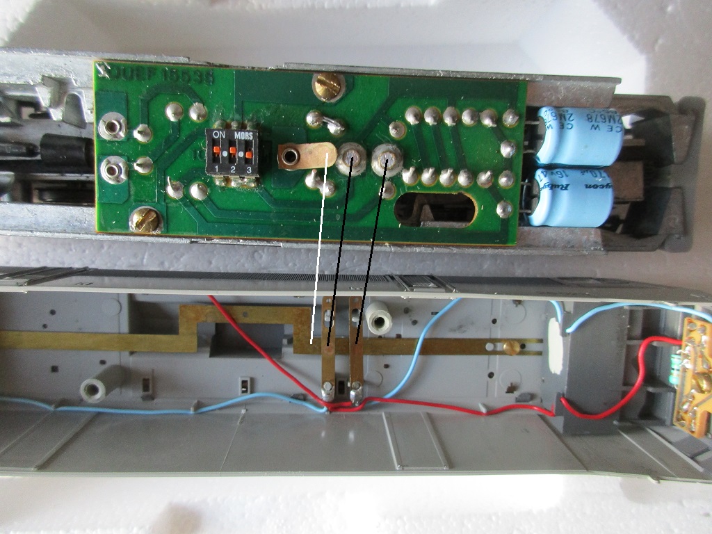

Salut Guy,
C'est vrai, j'ai oublié de te préciser de repérer, au démontage, la position de la caisse sur le chassis. A l'intérieur de la caisse, les deux lamelles perpendiculaires doivent être en contact avec les deux plots du circuit imprimé du chassis (traits de liaison en noir) pour assurer l'éclairage inversé dans les deux sens de marche. Sur le CI du chassis, la languette entre l'interrupteur et les deux plots vient en contact avec la piste "cuivrée" sous la toiture (trait de liaison en blanc) qui relie dans l'axe de la caisse les pantographes pour l'alimentation par caténaire.
(17) Liaisons électriques Caisse Chassis.jpg (262.7 Kio) Consulté 13890 fois
Je pense que l'inversion de la caisse sur le chassis doit uniquement empêcher l'allumage des feux aux deux extrémités de la machine.

Suite et fin sur la BB 26 023 de CHAMPAGNOLLE. Après repositionnement de la caisse dans le bon sens, la machine
à ma surprise a effectué ces essais sans faille. Les démarrages et les décélérations , se sont trouvés améliorés.
Seul bémol, elle n'aime pas les pentes et les charges lourdes ( 10 porte-containers ), dommage mais
j'ai pris plaisir à la piloté en manuel.
Merci encore à mon ami DELARNAQUE.
