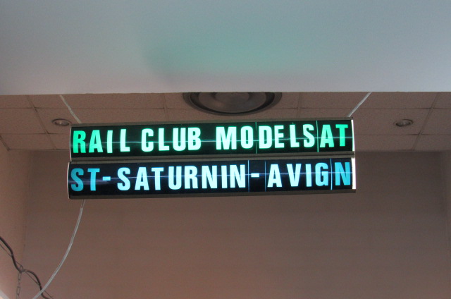

Salut à tous,
Super aprèm. Un très grand merci à mon ami Guy et aux gars du club de St Saturnin les Avignon ;) pour ce bon moment ensoleillé (ça fait chaud au coeur). Une pensée particulière à Eric et Antoine sans qui, le contact, les échanges et la rencontre via le forum, n'auraient pas été possible.
Je clôture ici le "hors sujet" avant d'ouvrir un fil dédié à cette visite en milieu de semaine prochaine.
