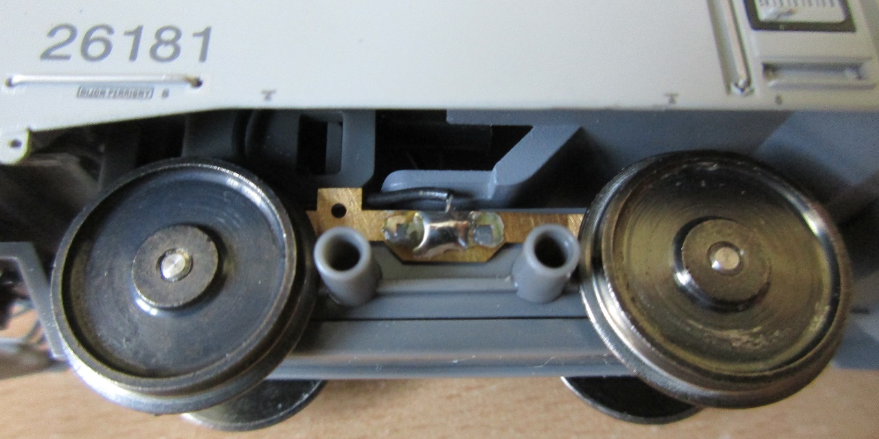

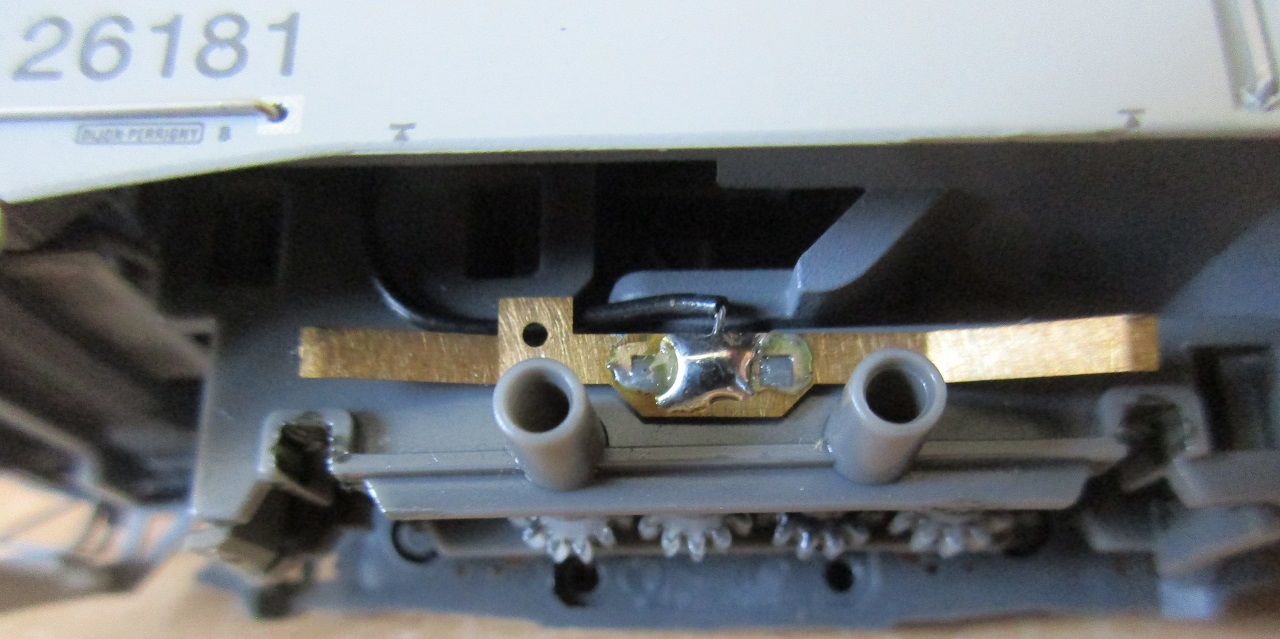

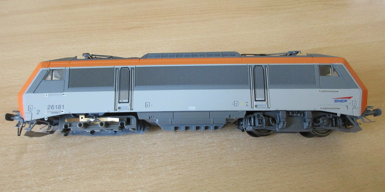

Voyons le côté positif de la chose, tu as déterminé l'origine du problème sur tes deux locos. Pour la Sybic, il faut intervenir sur le captage électrique de la machine car je suppose qu'il sera difficile de corriger les dévers sur le réseau du club. Voici un lien vers le forum Loco Revue qui traitait du sujet à l'époque : amélioration du contact électrique roues/moteur. Ces propositions concernaient la série BB 26023 sortie +/- en 1991. Sur la version commercialisée à partir de 1998 (BB 26181), abandonnant le châssis bi-bloc et les palpeurs "à piston" de la 26023, Jouef adopte un concept plus traditionnel (le châssis, la circuit imprimé et les platines des feux blancs/rouges ressemblent beaucoup au Lima de l'époque, exemple BB 67000 de 1994) :
(A) Prise courant BB 26181.JPG (301.42 Kio) Consulté 12111 fois
(B) Détail prise courant BB 26181.JPG (221.9 Kio) Consulté 12111 fois
Tu peux t'inspirer des modifications réalisées par les intervenants du forum Loco Revue ou tenter de copier le modèle de captage de la 26181 ci-dessus pour l'adapter au bogie de la 26023. les flancs de bogie sont simplement emboités dans les deux "tubes" creux situés sous la languette cuivrée, et le dessous de carter du bogie maintient les essieux dans leurs logements.

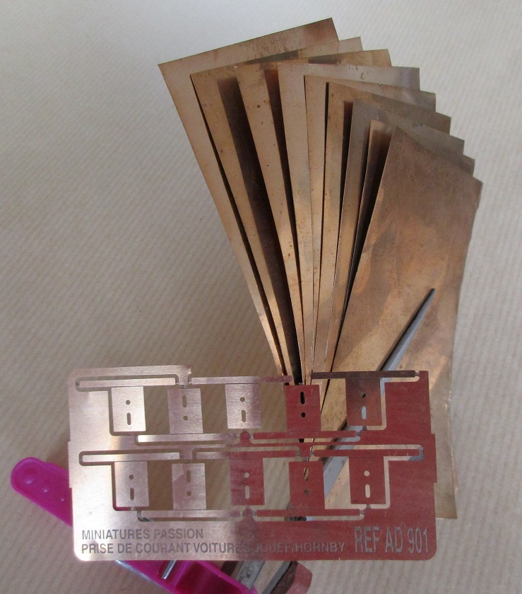

En parlant d'occase, on serait tenté de penser que le plus facile serait d'adapter la caisse de la 26023 sur un châssis de 26181. A vérifier car si la caisse de la 26023 est vissée, celle de la 26181 se clipse au châssis (Tu me diras, on peut toujours coller des ergots aux endroits adéquats à l'intérieur de la caisse de la 26023). Si tu penses bricoler des languettes de captage (style 26181) pour les poser sur les bogies de la 26023 : j'utilise de la feuille de chrysocale de 5/10° (100 m/m x 50 m/m) ou des pièces en photo découpe Miniature Passion (pour ne pas le citer) pour le captage électrique de feux de fins de convoi (voitures et wagon). L'entraxe des essieux de la 26181 fait +/- 33 m/m et les languettes Miniature Passion font +/- 24 m/m de long, ça devrait plaquer aux flancs de roues) :
(E) Chrysocale.JPG (194.24 Kio) Consulté 12111 fois

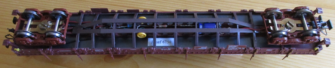

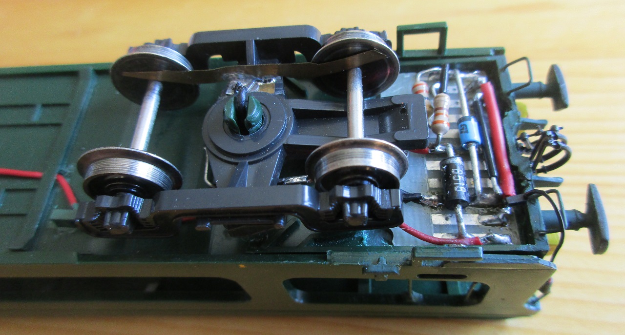

Deux exemples (en chrysocale, années +/- 1993/95) :
(F) Plat bords bas bogies Jouef.JPG (141.97 Kio) Consulté 12111 fois
(G) DEV 66 Jouef.JPG (273.15 Kio) Consulté 12111 fois
