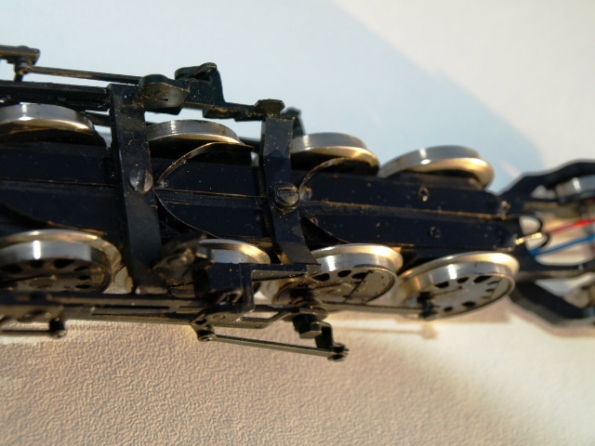

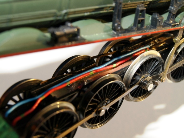

Pour améliorer le captage du courant sur mes anciennes références Jouef entre autre, j'ai augmenté l'empattement électrique. Une bande époxy (séparée en deux pour isoler le + et le -) de la largeur du chassis est fixée sous la chaudière. Un point de soudure fixe des languettes disposées de telle façon qu'elles appuient sur le flanc intérieur des "grandes roues" embiellées. Pour le réglage, j'ai fait en sorte que les languettes côtés gauche et droit frottent (sans excès) +/- pareillement sur les roues lorsque le chassis est posé sur un bout de voie en alignement droit. En clair, c'est au feeling, en fonction des propriétés du métal trouvé, donc de la souplesse des languettes etc ... Afin de rendre le montage aussi discret que possible, j'ai passé un coup de noir mat sur les parties visibles cuivrées (c'est le top pour les photos :mrgreen: ).
La 141 P :
Et la 241 P :
