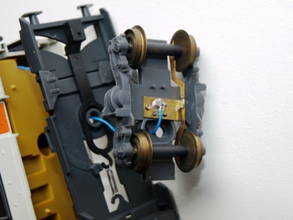

J'ai adapté une simple lamelle de chrysocale sur le boggie d'une UIC Roco pour le captage du courant. Après l'avoir taillée au cuter, elle est maintenue en position par 2 trous correspondant aux ergots d'origine sur le boggie :

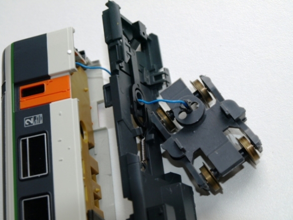

Un fil électrique (suffisament fin pour ne pas bloquer la rotation du boggie) est soudé dessus avant mise en place et passe par le pivot du boggie pour arriver dans la caisse comme sur cette Corail Lima :

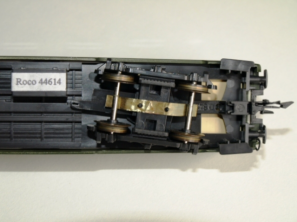

Comme les essieux du matériel Lima (et Hornby/jouef) sont en plastique, les languettes de captage de courant sont d'un modèle différent que pour les essieux métalliques et portent directement sur les roues :
