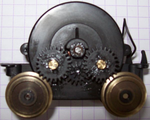

En fait mon moteur est plat, de diamètre # 35mm. il a un pignon de 5mm de diamètre avec 8 dents.
Je met une photo, cela valant mieux qu'un long dicours
Bernard

Messagepar loic69 » 20 Septembre 2009, 19:43
Ah ouais , t'es carrément dans la mouise la !!!!
Je te conseil de faire les bourses aussi !
Ecoute , si tu veux , le 27 de ce mois , je vais à une bourse , si je trouve un détaillant , je lui prendrais sa carte 8-) pour te donner les infos :mrgreen:
