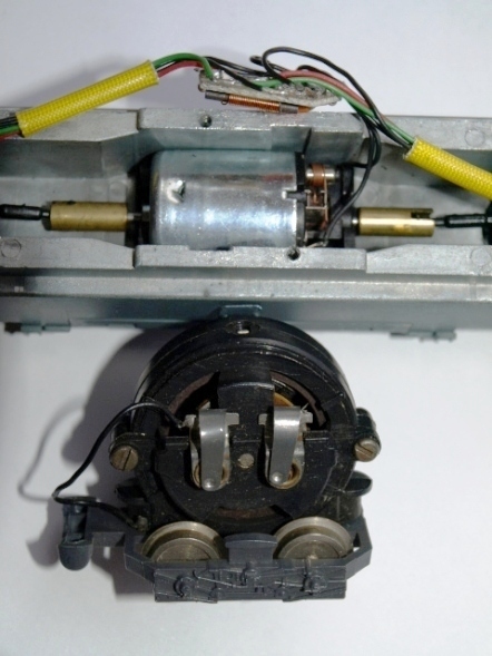

Le moteur qui équipe cette loc (référence 20 8172 L) n'est pas annulaire comme sur les modèles de fabriquation plus ancienne. Je poste une photo en soirée.

Les deux versions de motorisation LIMA : le boggie à deux essieux supportant le moteur annulaire et le moteur de la BB 25525 logé dans le chassis de la loc.
Désolé de ne pas faire avancer le schmilblick, cela ne donne pas la marque et le type de moteur de remplacement. Et je n'ai même pas pris la peine de mesurer l'existant (côtes du moteur, de l'axe, de la place dispo dans le chassis) :mrgreen: .
