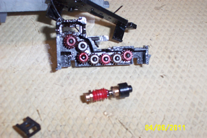

Messagepar climax91 » 24 Avril 2011, 10:34
Merci pour vos explications
Malheureusement la vis sans fin est en plastique.
peut être une première version de la BB7200
Je ne sais pas si on peut remplacer cette vis en plastique par une en laiton? ? ?
La vis vis est bouffé dans son milieu
Elle a dû servir de fusible
J'ai également une BB15000 et BB22000 de la même époque ,et je n'ai pas de problème pour le moment.
Bonne journée

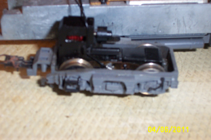

Messagepar climax91 » 04 Juin 2011, 15:01
Depuis le 23 avril je cherche une vis sans fin pour ma BB 7200.
On ma donné une adresse pour cette pièce,(et@bahnhoefle.de) j'ai demandé des renseignements,après plusieurs relance aucune nouvelle.
Peut-être avez-vous d'autres adresses

Messagepar jc » 05 Juin 2011, 12:11
Peux tu envoyer une photo du boggie et vis sans fin?, de ta 72000
essai de contacté T2M
jc
Message(s) : 46
Re : BB 7200 ROCO
Messagepar climax91 » 05 Juin 2011, 15:46
Voici les deux photos
J'ai contacté T2M ,mais a l époque j'ai acheté la machine chez un revendeur de ROCO alors debrouille toi :mrgreen:
Donc pas de secours de ce côté là.
